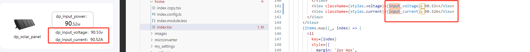

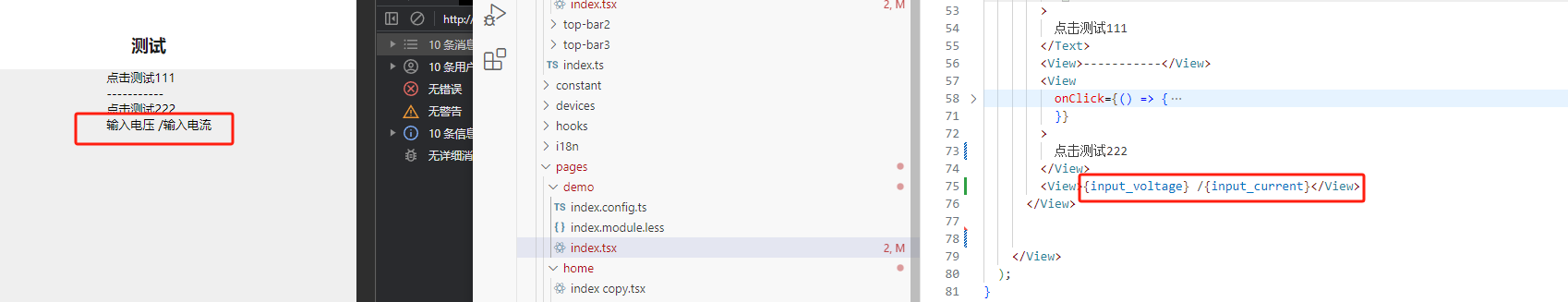

在同一个项目中,不同页面,多语言显示bug

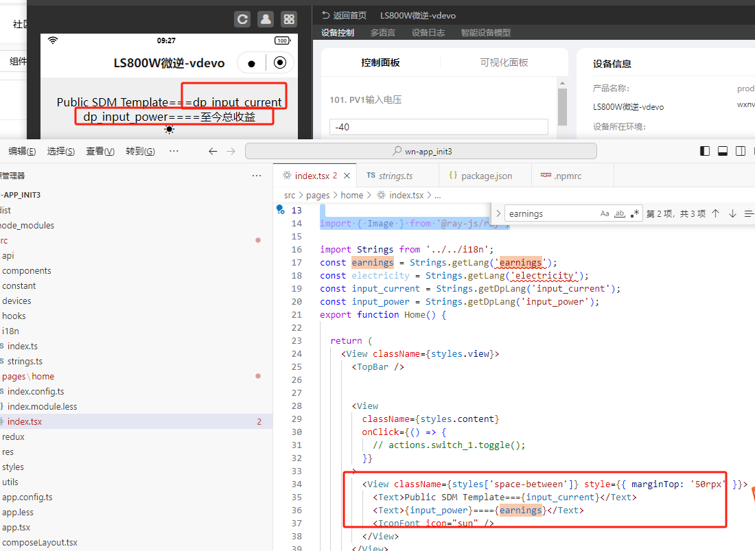

我使用导入excel的方式导入的多语言。

你好,面板小程序需要发布一个正式版本,并在涂鸦开发者平台上将发布的面板小程序绑定。才能获取到自定义的多语言词条。这个流程我们在优化中

我已经发布过一个正式版本了, 第一张图同一个项目不同页面获取"输入电压"、"输入电流"。
