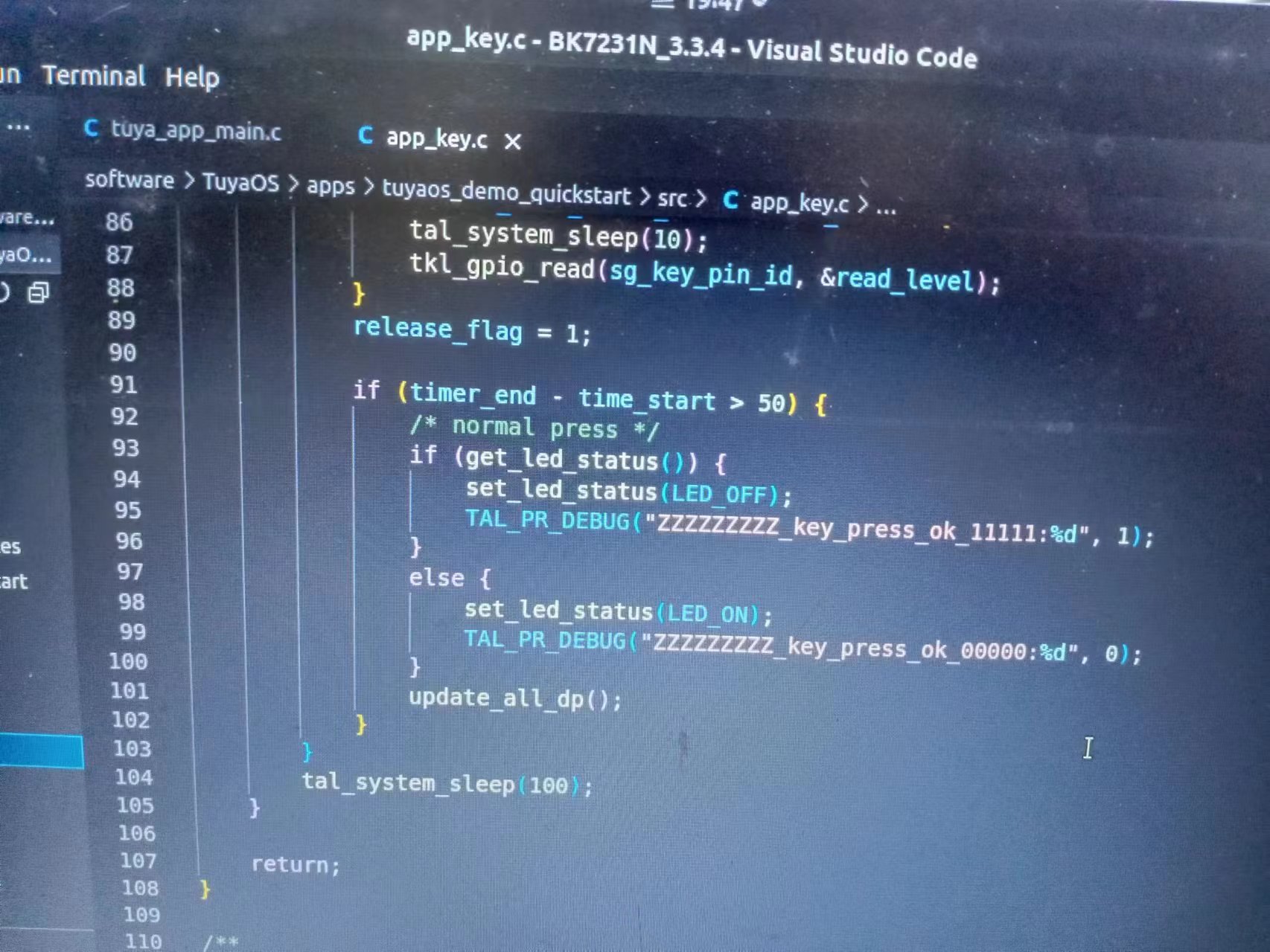

  根据贵公司的推荐,用tuyaos-bk7231n-3.3.4的DEMO参考 "tuyaos_demo_quickstart"后写了一个指示灯的程序,结果发现一个问题,第一次按按键是没有任何反应的。
起初以为是我的程序有问题,然后使用了贵公司原始版本的 tuyaos_demo_quickstart,在Normal按键后加入了语句,TAL_PR_DEBUG("ZZZZZZZZZZZZZZ_key_press_ok");(如下图),结果每次重新上电按下按键后,是不打印这个信息的,然后接着按下按键才会打印对应的信息。所以麻烦贵公司审查并看看怎么把这个DEMO完善,谢谢!

你好按键那部分代码缺确实是有 bug的,已经修复了,你从新下载下就可以拿到最新的了
