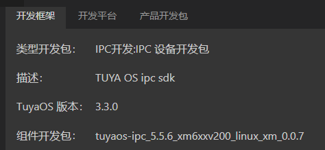

ipc包编译出现

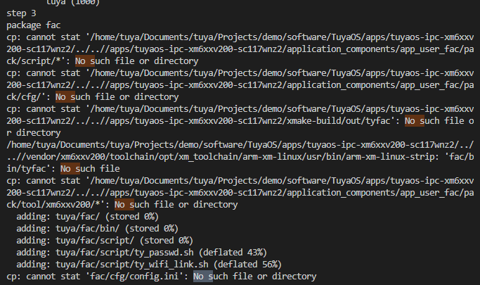

还有就是这种No Such a file or directory,会不会影响编译
郭老庄
Posts: 341
Re: 【已解决】xm6xxv200编译报错
你好,不影响编译
