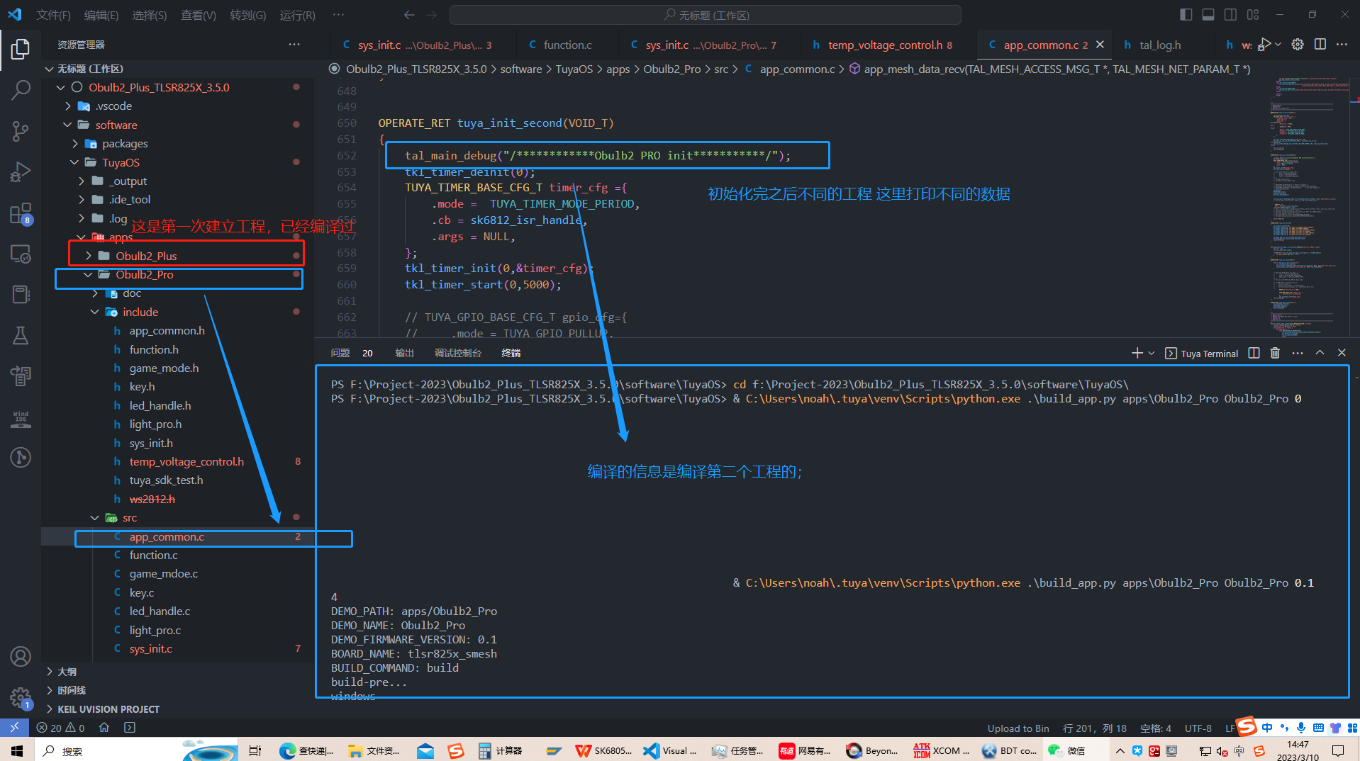

这个编译了两个项目如下图,

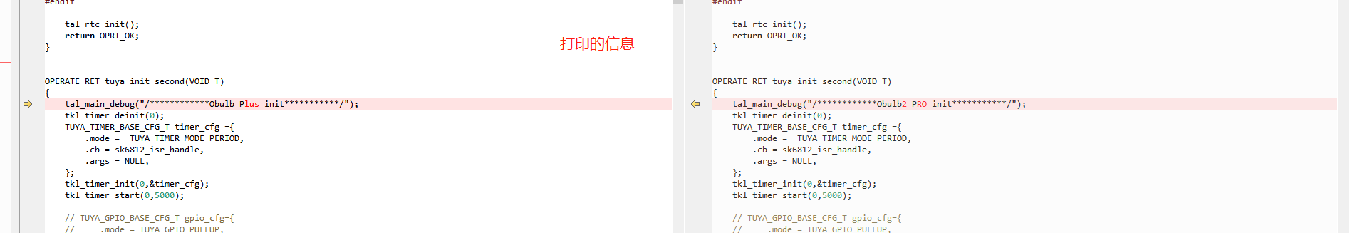

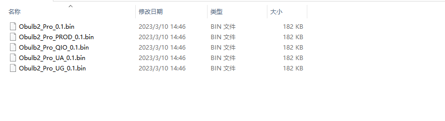

问题是:第二次新建立的工程编译之后 ,生成的BIN文件的名称变成了现在的名称版本,但是烧录此程序后,打印的信息和功能都是第一个工程的

你好,现在的编译脚本集成了差量化编译的功能,目前多个工程复用了同一个编译工作区。所以在切换不同工程编译时,建议先 clean 一下,或者将 .log 文件夹删除后重新编译指定的工程

非常感谢 已经解决了
