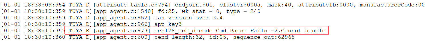

问题:工程模式下,智慧工程APP配网超时。点击配网会提示以下信息
Kyson
Posts: 276
Re: 【求助】工程模式下,智慧工程APP配网超时
看截图的日志,网关没有进入工程模式。
