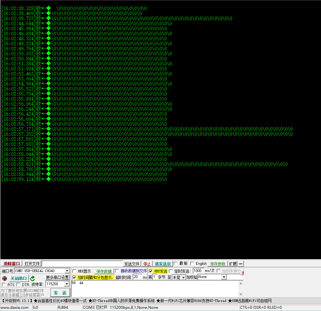

您好,这边使用BT3L tuya os进行开发 用原始demo编译烧录完后 并没有日志请问可能是什么原因
【求助 没有日志输出】

您好,是BLE的
Re: 【求助 没有日志输出】
BLE的
Re: 【求助 没有日志输出】
BLE 的 LOG 的波特率默认是1000000
Re: 【求助 没有日志输出】
好的 谢谢 log脚是PB1吗
Re: 【求助 没有日志输出】
BLE 的 LOG 口是 PC0
