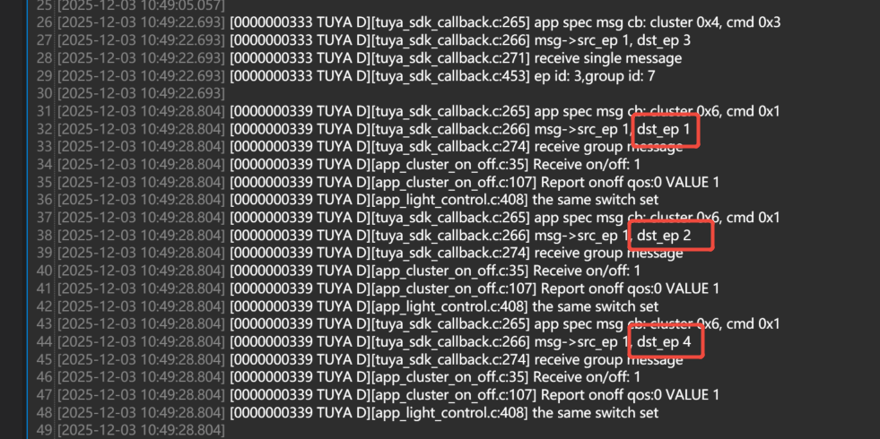

1.你好,zigbee group 控制时不存在dest endpoint 所以存在group 07的endpoint都会回调。
2.我这边在tuyaos 3.12.0 light2 demo (详见附件)中实测,msg rec callback回调只会有相应的endpoint 回调进来,不存在endpoint 3的回调,见下图。
3.tal_zcl_specific_msg_recv_callback 回调中你注意看下 msg->dst_ep 这个参数
