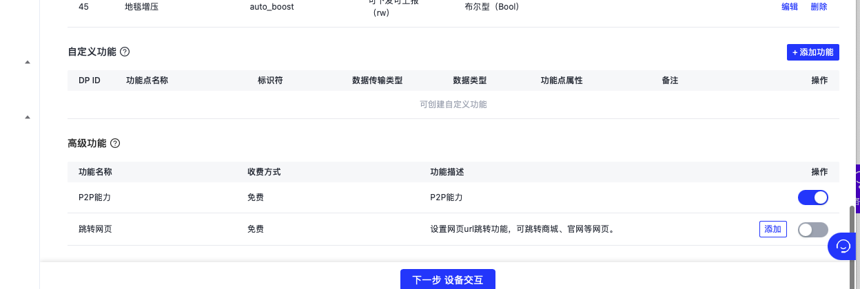

在涂鸦平台中打开P2P能力之后(附件中图片所示),并没有生效。使用的pid:lyyhcuxodgpnnabr
设备端使用的SDK版本为:ty_ipc_wr_wl_linux_sdk-TuyaOS2.3.0_ty_ipc_wr_wl_linux_sdk_5.2.22-beta.33_arm-openwrt-linux-muslgnueabi-gcc-6.4.1_wifi_ble_1.0.5.tar
相同的设备端程序,搭配最新的p2p面板则可以正常触发p2p机制。使用pid:v8tabcothpjf8coi
是不是旧的面板不支持这个功能。

您好。您在IoT平台上面开启的P2P能力,是为PID纬度的设备开启了设备端的P2P能力,让设备能够支持P2P的能力使用。目前使用P2P 必须符合双向规则,即设备支持P2P 同时面板也需要支持P2P能力。您目前使用的老面板可能暂未支持P2P能力,需要更新您的设备面板
