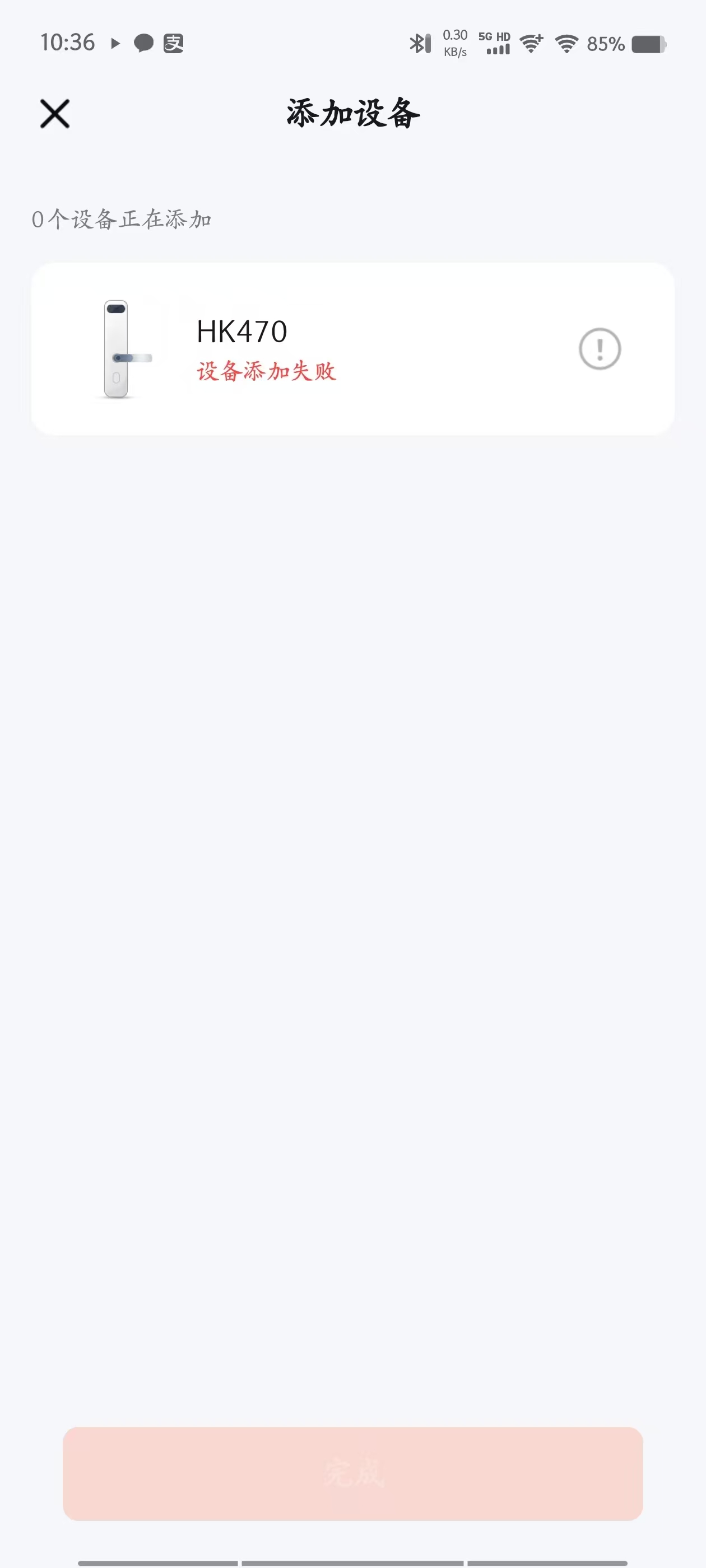

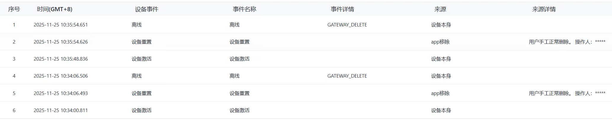

设备广播后 涂鸦APP可以搜索到设备 在连接成功后立即被APP自动移除。重置设备也不行,重新刷烧录程序才能够重新连接。
不好复现 在测试设备的过程中出现过几次

有更换过授权码,并不是一直不能连接,是在测试过程中会有解除绑定,再重新绑定这个测试,大部分情况下是可以正常绑定的,可能测试一上午就有那么一次不能绑定
,出现这个情况只有重新烧录才会好 ![]()
