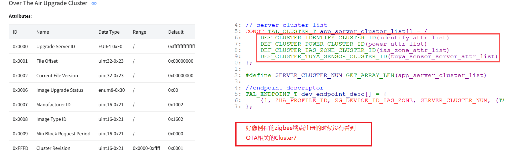

1、首先我查找到一些关于OTA Cluster的接入标准,但是在例程的 tuya_init_second 中的 dev_zigbee_init 中,好像没看到有关于OTA Cluster的注册,我想确认一下这个需要我手动注册吗,还是说SDK内部库已经注册好了的?

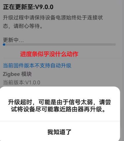

app点击升级后,似乎没有什么动作,进度条基本上也没有动作。

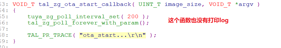

tal_zg_ota_start_callback 函数似乎也没有打印log。

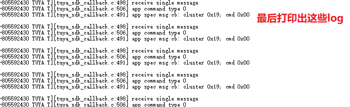

串口的log打印出了一些信息,看起来好像是接收到 cluster 0x19 (OTA指令)?
请教一下应该从什么方向查找问题呢?
