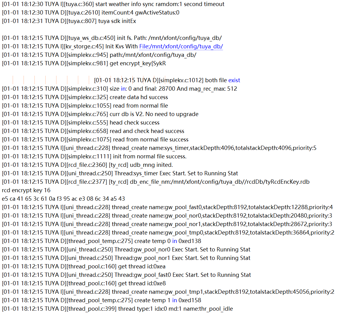

最新SDK版本:ty_integrated_sdk-TuyaOS2.3.5_ty_integrated_sdk_3.4.4_arm_cortex-a5-neon_gcc-48-linaro_uclibc_release_0.0.1.tar.gz
运行初始化后,在用户扫码绑定之前,日志输出时间戳不跟随系统utc时间,而是默认的1月1号,这个影响到我们后期日志排查问题,时间点对不上,可以确定是系统utc时间是正确的,目前各个应用按照自己所需要的时区确定自己的时间,但是基准时间utc是ntp同步过的。
部分日志见截图,全部见附件日志文件:
扫码前日志时间不对.log
(45.24 KiB) Downloaded 392 times

Re: 中控SDK扫码绑定前日志时间戳不对
使用set_posix相关接口可以设置
