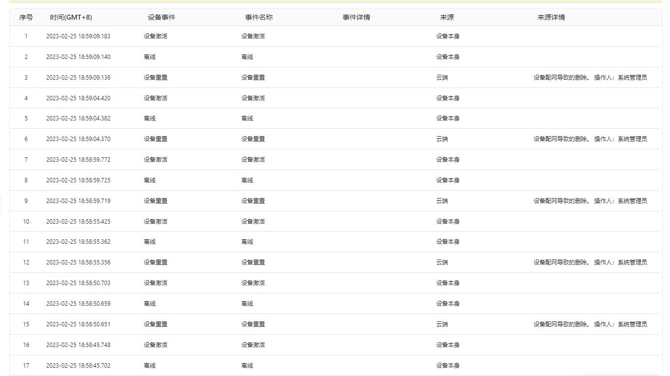

日志中显示设备一直处于 激活 -> 设备配网导致的删除。操作人:系统管理员 -> 离线 -> 激活 的循环中。

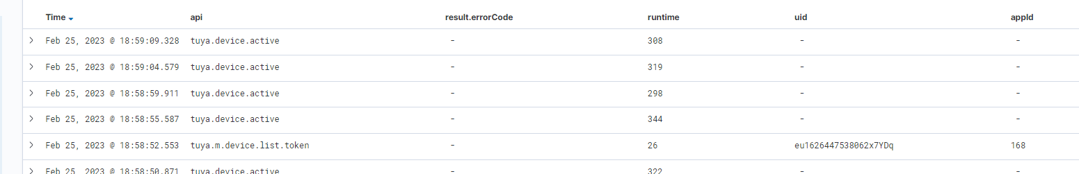

这是 tuya4629cd2ef7513de5 的日志,一直处于一个循环中。
