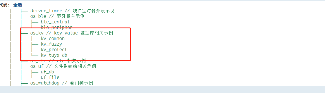

TuyaOS框架内有存储相关示例,
示例的使用可以参考此贴:viewtopic.php?t=357

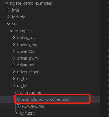

tuyaos_demo_examples有一个详细的demo,演示kv的完整流程的。另外你也可以尝试使用uf来实现断电记忆,uf的操作类似文件读写,更容易理解。
