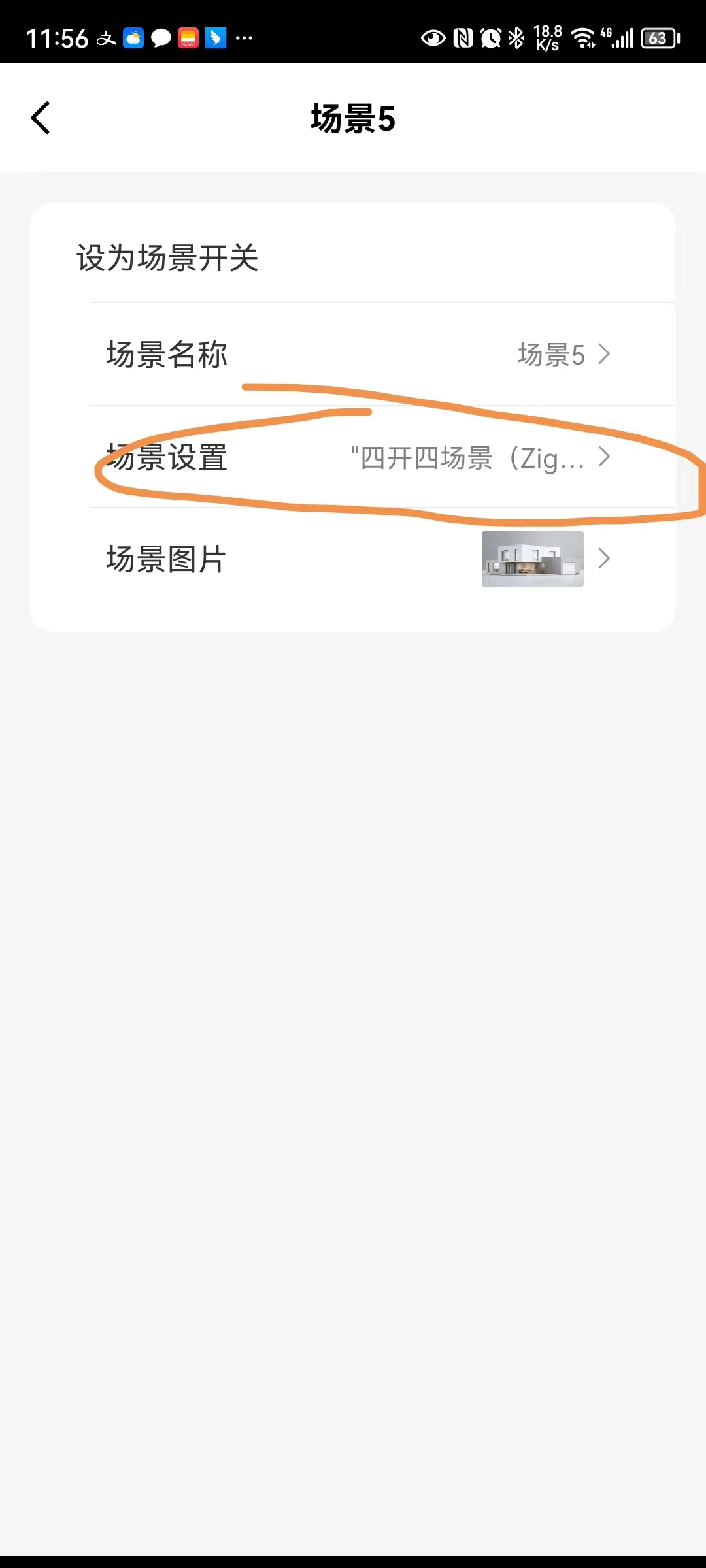

这个项目的场景组ID功能异常(设置好场景后,把网关断电后不能触发场景)
1、我这个项目的模块是支持场景组ID的模块。
2、我这个项目的功能点里选择了场景组ID
问题点:设备好场景后,网关通电情况下,场景可以触发并执行,网关断电后,场景就无法执行了。
按我之前的测试记录,在设置场景的最后一步,之前有一个提示信息(好像是场景组验证成功)
现在设置时没有这个消息提示。
请问是什么原因造成网关断电后无法触发场景
要求实现的功能是:设置好场景后,网关断电预设的场景仍然可以正常执行。
