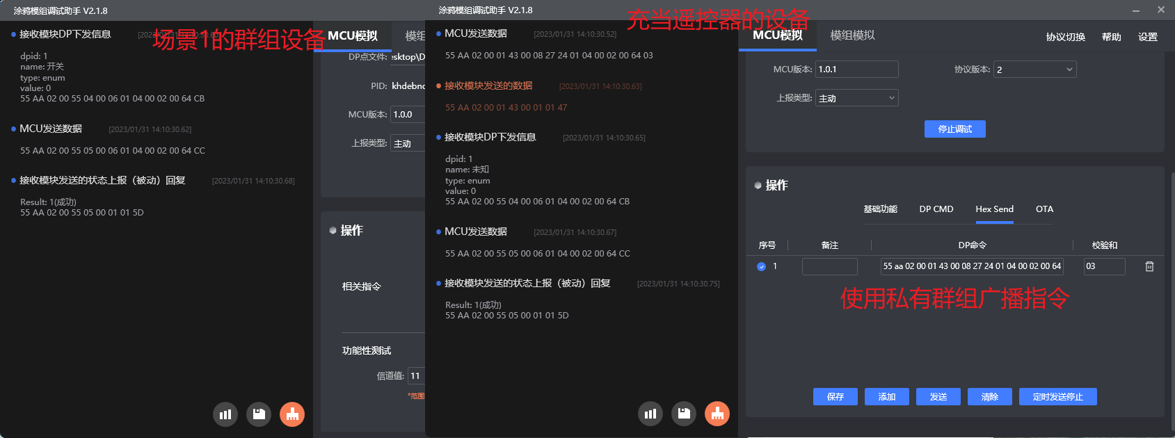

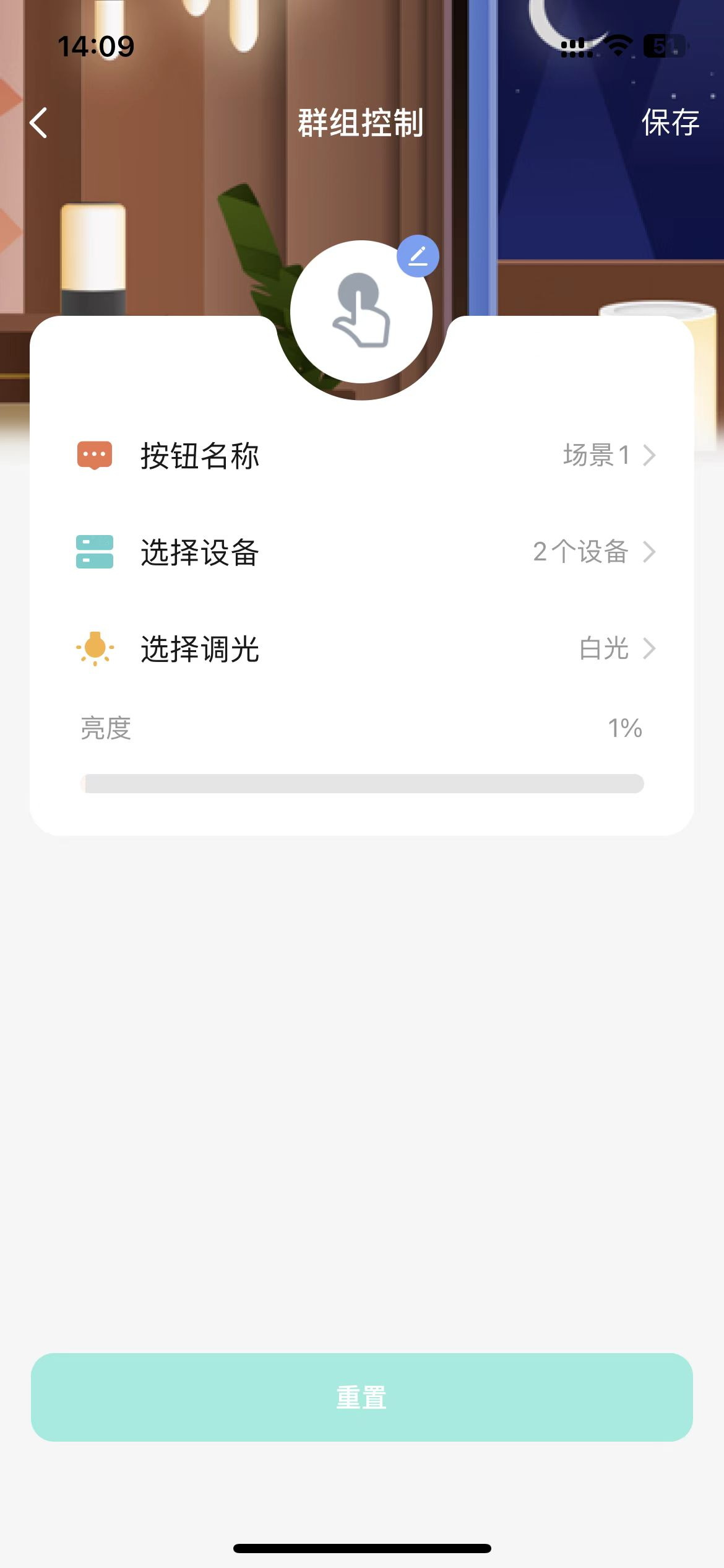

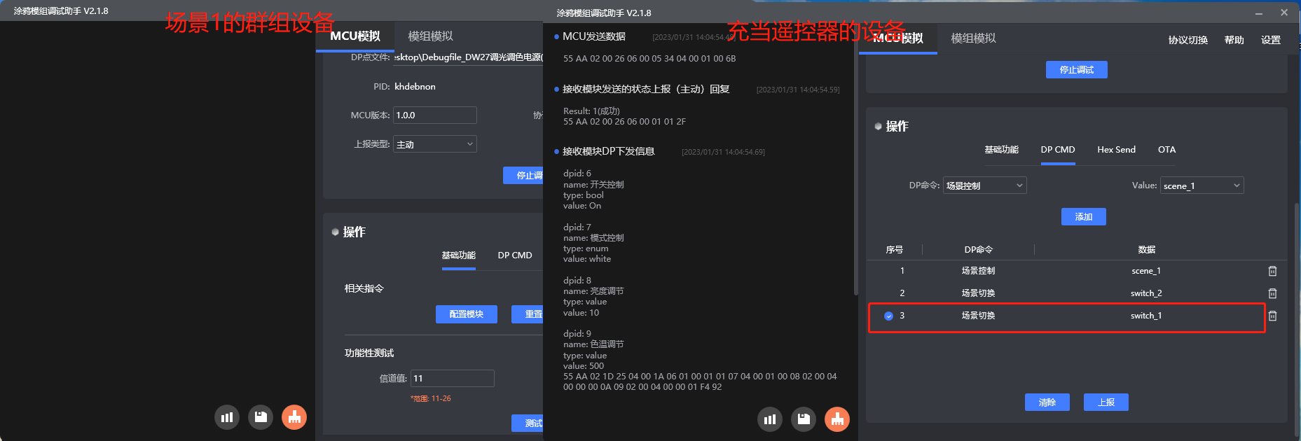

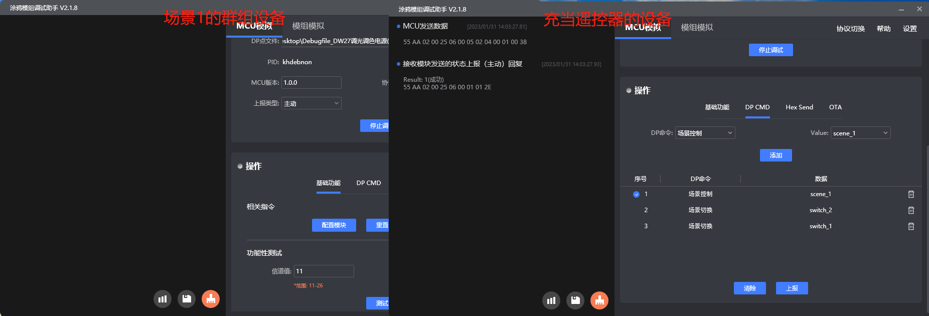

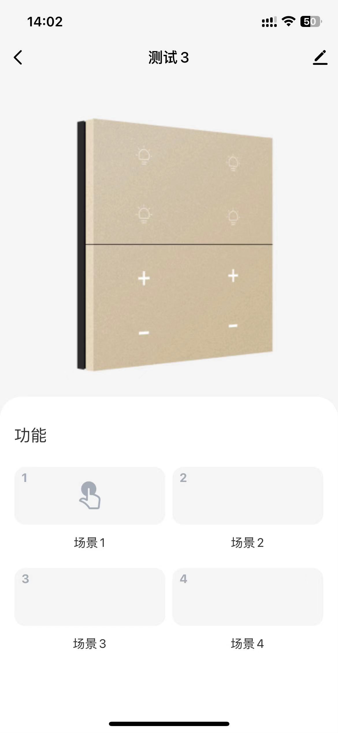

遥控器要怎么触发APP设置的场景1内的预设效果。
目前的现象是:
1.使用私有群组广播指令是能控制的场景1的群组设备。
2.使用场景切换和场景控制的指令都不能控制场景1

场景1是通过面板添加的,免开发方案应该切换到无线开关模式 发送按键值即可,目前通用对接没有适配过这种方案
