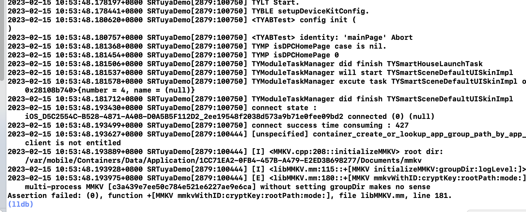

问题:运行过程中crash,报错
<1ibMMKV.mm: 115: : +[MMKV initializeMMKV:grOUPDir:logLevel:]> groupDir: (null)
解决方案:
在podfile文件里使用 pod 'xxxBizBundle', '~> 4.0.0' 升级业务包SDK到4.0.0的最新版本,具体最新版本号可以在这里确认
https://github.com/tuya/tuya-pod-specs
