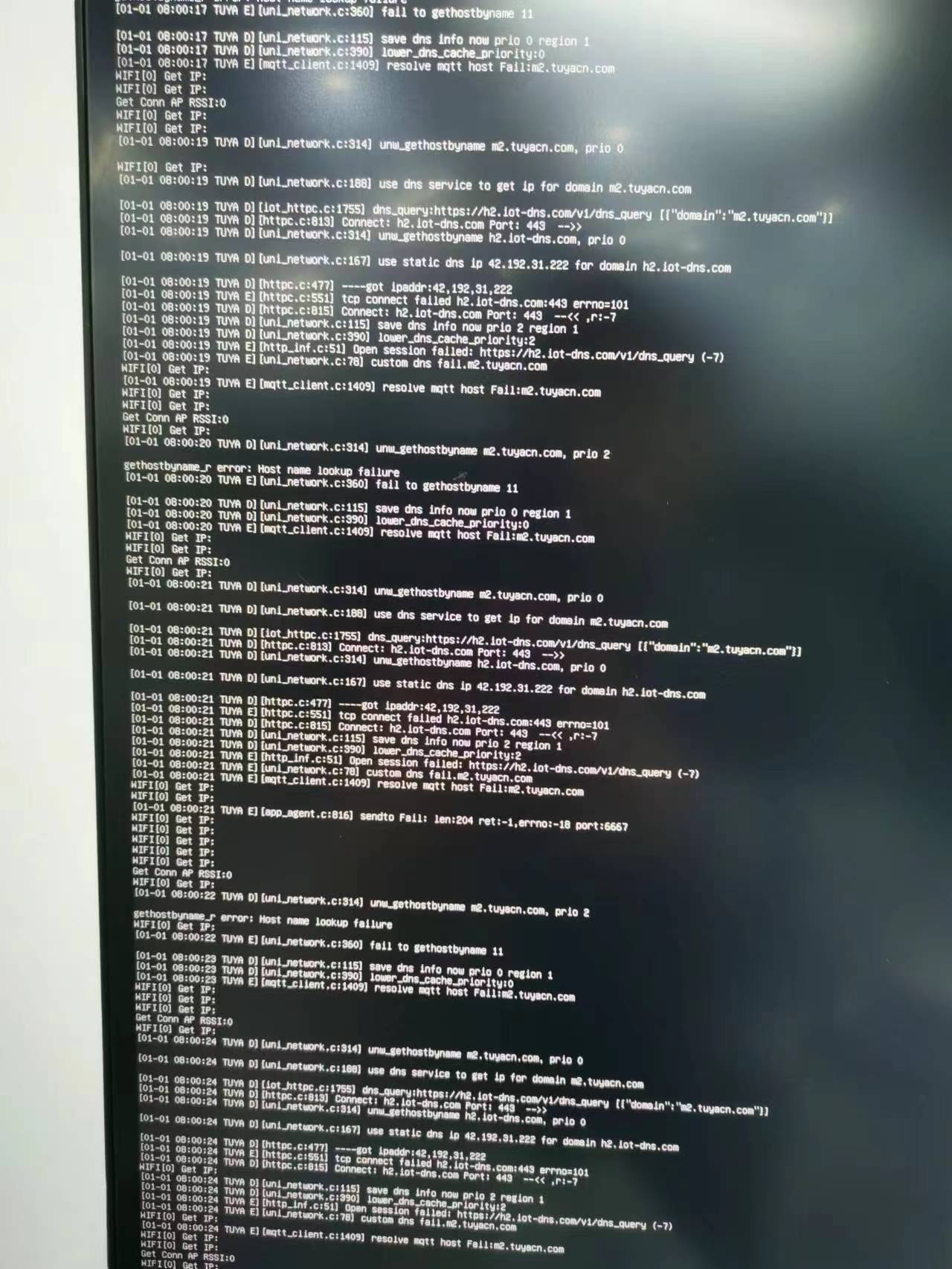

是的,手机找到热点了,但是连不上,我看到log里
[01-01 18:12:18 TUYA E][wifi_netcfg_frame_transporter.c:431] timer is not run,wait
这个错误后就切换了网卡模式到managed了,是这个错误的问题吗?

你好,我在设备上通过脚本可以配置无线网卡为AP模式并且手机连接上了。但是我这边把脚本加入到demo源码里编译发现这边运行demo一直报错,这个demo运行过程需要联网吗?
char cmdName[128];
memset(cmdName, 0, sizeof(cmdName));
snprintf(cmdName, sizeof(cmdName), "./wifi_ap_opt.sh start %s %s %s &", WLAN_DEV, cfg->ssid, "12345678");
exec_cmd(cmdName);
这个是我的tuya_adapter_wifi_ap_start(IN CONST WF_AP_CFG_IF_S *cfg)函数添加的内容。
char cmdName[128];
snprintf(cmdName, sizeof(cmdName), "./wifi_ap_opt.sh stop %s &", WLAN_DEV);
exec_cmd(cmdName);
这个是tuya_adapter_wifi_ap_stop(VOID)函数添加的内容。
char cmdName[128];
snprintf(cmdName, sizeof(cmdName), "sudo wpa_passphrase %s %s | sudo tee -a /etc/wpa_supplicant/%s.conf", *ssid, *passwd, *ssid);
exec_cmd(cmdName);
snprintf(cmdName, sizeof(cmdName), "sudo wpa_supplicant -i %s -c /etc/wpa_supplicant/%s.conf -B", WLAN_DEV, *ssid);
exec_cmd(cmdName);
这个是tuya_adapter_wifi_station_connect(IN CONST CHAR_T *ssid,IN CONST CHAR_T *passwd)函数添加的内容。
请问怎么改?

  1. 启动时,-m 后面的模式是多少?
  2. tuya_adapter_wifi_get_ip没有拿到无线网卡的ip地址

1. -m 1
2. 是的,AP模式切换成station模式后获取Ip没有,是因为没有连上路由器?

对的,tuya_adapter_wifi_station_connect需要适配一下,连上路由器,通过dhcpc拿到IP地址
