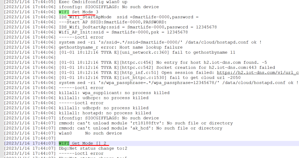

  1. 适配层接口:tuya_adapter_wifi_set_work_mode设置WIFI Mode为3(WWM_SOFTAP)后,
    tuya_adapter_wifi_get_work_mode获取的WIFI Mode=2(WWM_STATION模式),获取到的WIFI模式与设置的不一致。

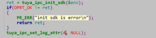

将日志调成DEBUG等级,重新拉一份日志,我这边再看看。
日志级别调整如下:
