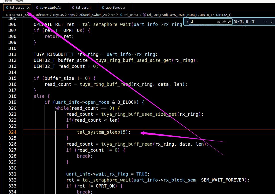

严重BUG: 测试发现 基于tuyaOS开发的 SDK是3.5.3 模组是WBR3 必现问题,发现 串口接收和发送出现严重bug,串口接收 会少接收一个 串口发送,一次性发送一个长度为20个字节的数组,第一次有可能发送的是正确的 但是后面发送的100%是不正确的,错误情况:数组的最后一位变成了第一位,,,,,,问题原因可能是你们串口发送数组清空 或逻辑出现问题 不排除我的串口配置有问题 我配置的串口如下cfg.base_cfg.baudrate = 115200;

,u8Arr_UartReplyFrame[15], u8Arr_UartReplyFrame[16], u8Arr_UartReplyFrame[17], u8Arr_UartReplyFrame[18], u8Arr_UartReplyFrame[19]); 在日志串口中输出的数据是我设定的 没有问题 说明我发送的数组中的数据是正确的顺序 但是串口1发出来的数据 最后一个就不对了 尝试#define CONFIG_UART_WRITE_ASYNC 编译不过
问题类型目录:产品功能模块/MCU嵌入式开发/TuyaOS多代码开发
问题原因应该是串口的缓存在发送和接收的时候没有处理好,每一次发送都会把上一次发送的最后一个数据在最前面发出来,例如我代码第一次发送:AA BB CC DD EE 第二次发送:01 02 03 04 05 串口助手监视到 我第二次的数据就是 EE 01 02 03 04 我尝试修改串口的配置,让其成为异步模式,但是代码编译不过,这部分的代码都是涂鸦提供的,接收的时候 我用串口助手发送一个长度为20个字节的数据 结构uart的read报告我收了两次 一次是1个字节 第二次是19个字节 服了...........................................................

tkl的接口在发送write上也存在同样的问题 , 另外我在tal的串口接收函数中加入了延时 在低频率的接收中 能做到收发同步(串口助手发送了20个数据,那边就显示收到了20个字节)但是高频率就不行 20ms一次的通讯周期 就前几个周期能正常接收 后面就收不全了 我的代码:创建了一个线程 先收串口数据,看看是不是20个字节 是20个字节 就解包 解包后在发送20个字节出去 对于串口的使用 是基于最基本的收发功能 代码执行流程是串行的不存在并发 另外使用的是阻塞模式 串口波特率是115200

你测试过吗?可以电话交流吗? 串口助手用的是野火的串口助手 我没开时间戳功能 现在是2个问题 问题1:串口的接收,在用串口助手发送20个字节的数据 模组日志显示 模组会大概率存在按2次来接收的BUG 如上 我在接收函数中加了一个5ms的判断延时 这个bug就可以大概率消失 但是发送周期小于1s的时候 还会有概率出现 发送的周期越快 这个问题出现的概率越多 问题2:串口的发送,在用模组发送20个字节的时候 第一次发送的数据 是大概率正确的 但是第二次到以后的所有发送的时候 都会出现第一个字节是上一帧数据的最后一个字节的bug 导致后面发送的20个字节 的数据只发出去了19个 因为开头的第一个 模组发送了上一帧的最后一个字节 (举例:利用模组发送相同的数据 HEX[20]={01,02,03,04,05,06,07,08,09,0a,0b,0c,0d,0e,0f,11,12,13,14,15} 第一次发送可能全对 但是 后面就不是了 后面接收发现发出来的就是:15,01,02,03,04,05,06,07,08,09,0a,0b,0c,0d,0e,0f,11,12,13,14 ) 希望您在百忙之中 注 意 看我全部的发言 切记 注意看整个帖子 我这些都是在帖子中描述过的 另外 串口工具 已经用了好多年了 都没有出现过问题 还有问题 希望电话联系 谢谢
