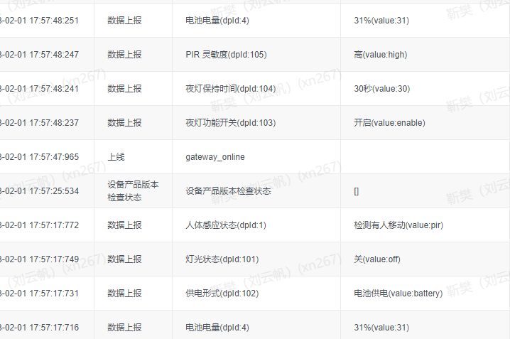

人感+小夜灯的面板,在面板显示有人的状态下,去查看历史记录,总是会强制返回上一个页面(如录屏所示)
pid: cbqq8ykzwa6fa3xe
设备id: 6c1416919fdcc70661rcna
ty_iot_sdk_bk7231n_2.3.3-beta.277
芯片平台:BK7231NL

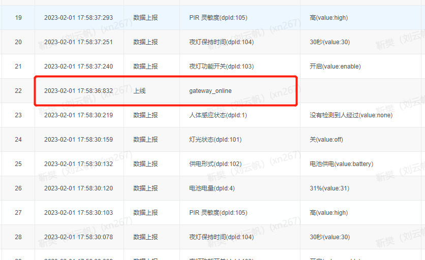

还想请问下 为什么在上报数据过程中 会突然报上线

问题1: 我去问问面板,最新更新---面板确认是bug,已经在处理中,修改之后会自动更新。
问题2:这个是设备内部的一个异常恢复机制,在网络不稳定的时候比如:
1,dp上报3次失败
2,mqtt ping 超时没有应答
3,socket 出问题退出
会进行快速的断开重新连接,云端没有感知到设备断开,但是回看到的连接请求,所以不会显示offline,会显示一个online,不会影响客户的使用。
