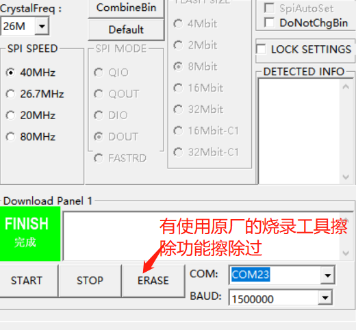

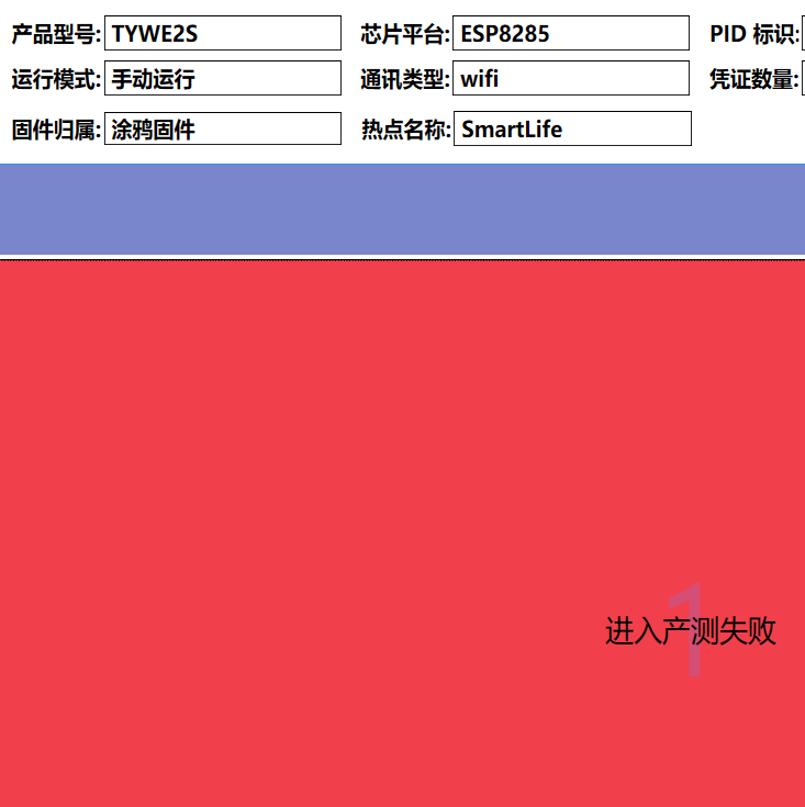

使用的TYWE2S 模块开发的一个产品,模块之前联网过,现在使用云模组烧录授权平台 3.1.1.1 烧录授权,在烧录固件完成后工具提示:进入产测失败。所以怀疑是设备之前联网超过15分钟进入不了产测,想着让涂鸦后台开启产测功能,之后有将模块固件用原厂的烧录工具烧录回之前能联网的版本,设备上电后发现搜索不到设备。有尝试过使用原厂的烧录工具擦除Flash将授权信息擦除。擦除Flash后再使用云模组烧录授权平台烧录授权还是会提示:进入产测失败。

您好!抓取授权时的串口日志,授权烧录的固件需要开启debug模式的日志吗? 之前上传平台的固件是没有开启debug模式日志的。现在使用烧录授权平台点击运行后, 模块上电到烧录工具提示:进入产测失败的日志见附件。

您好!擦除后有用原厂的烧录工具烧录后缀为:UA 的固件, 而且授权的时候也有重新烧录固件的吧?

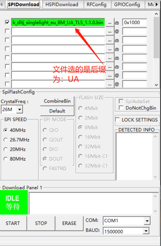

方便把你原厂烧录界面在擦除后的烧录配置截个完整的图吗?

擦除完以后可以烧录QIO文件,烧录UA的话要把boot一起烧录。

您好!附件为烧录后缀为:UA固件的配置。如果烧录QIO 或者 DOUT 需要怎么配置呢?擦除后烧录UA固件,boot文件需要从哪里获取到。
