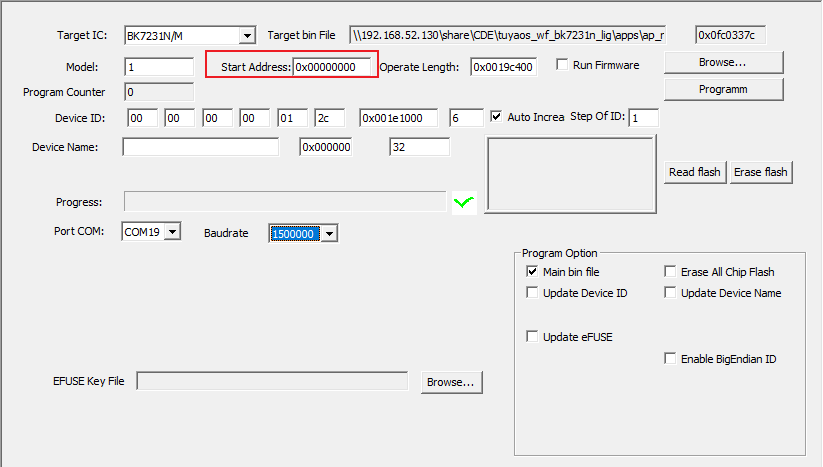

整片擦除后bootload也被擦除了,QIO 固件中有 bootload,需要烧录下 QIO 固件(起始地址需要修改为0x00000000)。下图为烧录 QIO 的配置:
之后如果需要再烧录UA固件,起始地址需要修改为 0x00011000

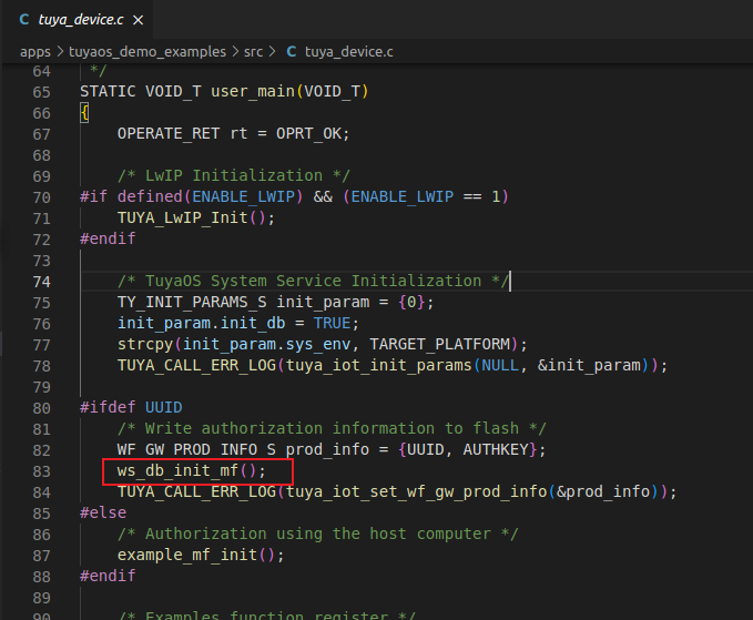

应该是 KV flash 没有初始化导致的。有两种方法可以解决:
- 使用生产解决方案中的云模组工具进行烧录授权
- 在代码中加入 KV 初始化的代码:
#include "tuya_ws_db.h" ... ws_db_init_mf();
注意:方法二在正式生产中不可使用,只能在调试开发过程中使用
你这里在对模组进行整片擦除,模组内的授权信息也就没了,推荐使用方式一对模组进行一次烧录授权。你也可以通过代码将 UUID 和 authkey 写入flash 中,关于代码写入授权信息的方式你可以参考 SDK 中带的 tuyaos_demo_quickstart 示例:

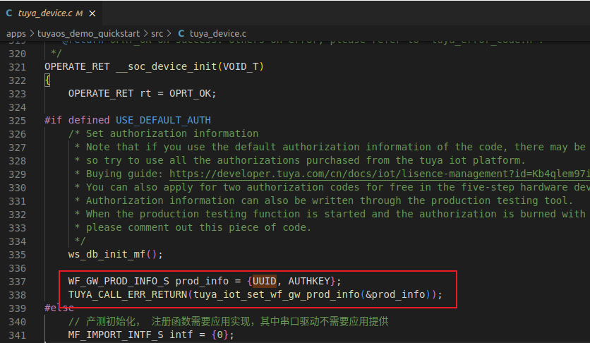

你的 tuyaos是使用的哪一个版本的,你先烧录下SDK里面自带的 tuyaos_demo_quickstart 示例的 QIO
Re: BenKen V1.63 整片擦除后 烧录UA固件不能运行
好了,能正常运行了,是不是烧录QIO的时候不能全擦除?
不要全擦,会把一些必要信息给擦掉,导致系统无法正常运行。
你需要把 tuyaos_demo_quickstart 里面的 UUID 和 authkey 改成你的 uuid 和 authkey,不然的话可能会出现设备掉线等问题的。
