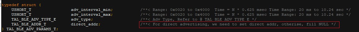

这个接口“tal_ble_advertising_start”的direct_addr要填什么?

如下图所示:direct_addr指的是蓝牙定向广播需要的蓝牙地址,如果不是蓝牙定向广播(大部分都不是,关于什么是蓝牙定向广播,请自主参考学习蓝牙基础知识)填NULL即可
