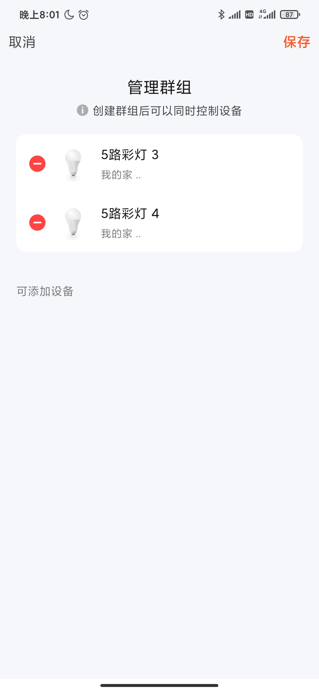

您好,一个群组中两台相同的设备A、B;单个设备发送一包数据的时间间隔都大于0.5秒;测试发现单个设备收发正常,但是当两台设备多次几乎同时上报数据时,还是会出现云端延时一分钟不响应的现象。
群组内两个设备的ID:6c1bcf97abd8931d652aa7 6cd6b9398e9abf7e0e7jal

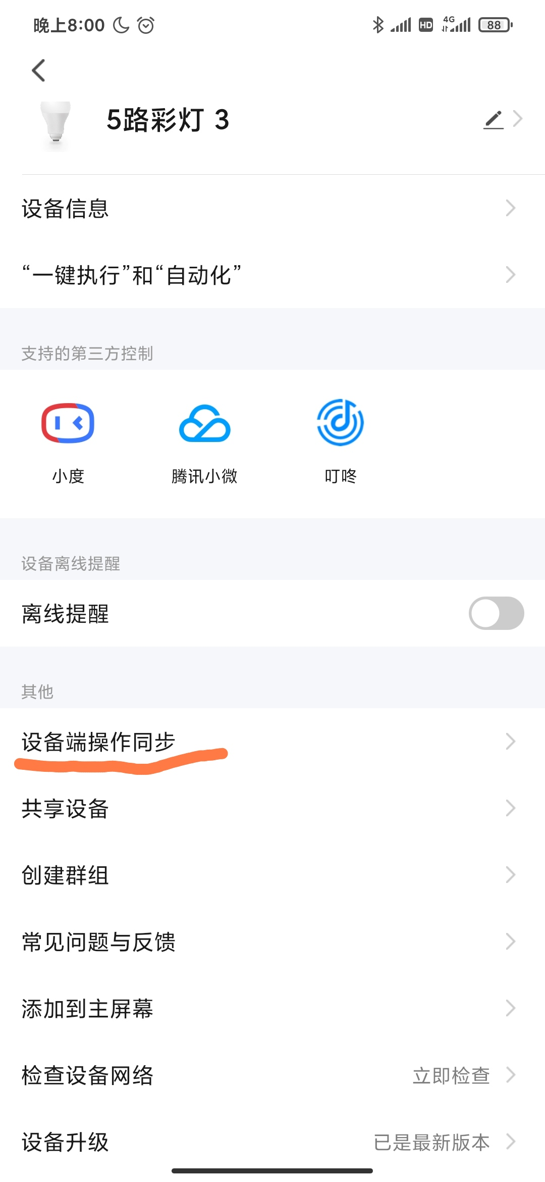

您好,我刚才测试了一下,如果把“设备端操作同步”里面添加另外一个设备就会出现,
(1)单独建立群组不在“设备端操作同步”添加其他设备,则每个设备都是独立的,可以上报
(2)“设备端操作同步”添加其他设备,但是不建立群组,会有延时一分钟的情况
(3)之前的测试都是既建立群组也在“设备端操作同步”添加其他设备(组内设备),
