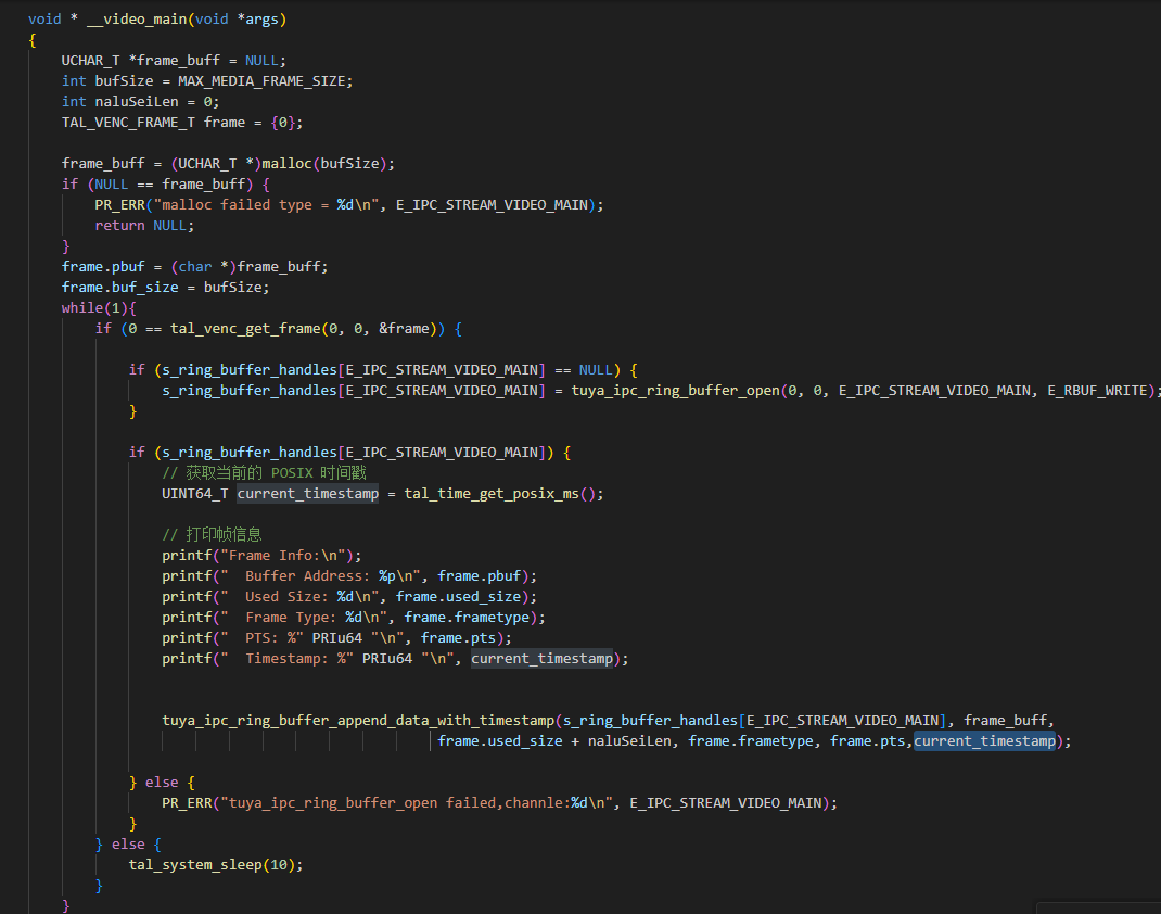

Re: 【求助】【TuyaOS SDK】【T32_uclibc_r337_TuyaOS-3.10.16】保存为mp4的要求
参照开发者文档的结果,日志文件有点大。
附件有日志文件和代码部分。打印的帧信息与ringbuf里面的一样。
下面是日志部分,自行增加打印的时间戳与debug调试的打印一样。
从日志中很多音频帧的时间戳相同,音视频帧理论上应按照设置的帧率写入ringbuf, 否则会影响 mp4 文件的转码
[09-10 20:17:30 ty T][9174][tuya_ring_buffer.c:990] append done, ch0st0tr9 node index:3 timestamp:1757506650631 [09-10 20:17:30 ty T][9174][tuya_ring_buffer.c:990] append done, ch0st0tr9 node index:4 timestamp:1757506650631 [09-10 20:17:30 ty T][9174][tuya_ring_buffer.c:990] append done, ch0st0tr9 node index:5 timestamp:1757506650631增加的打印可集中在一行输出,查看日志可以更直观。
