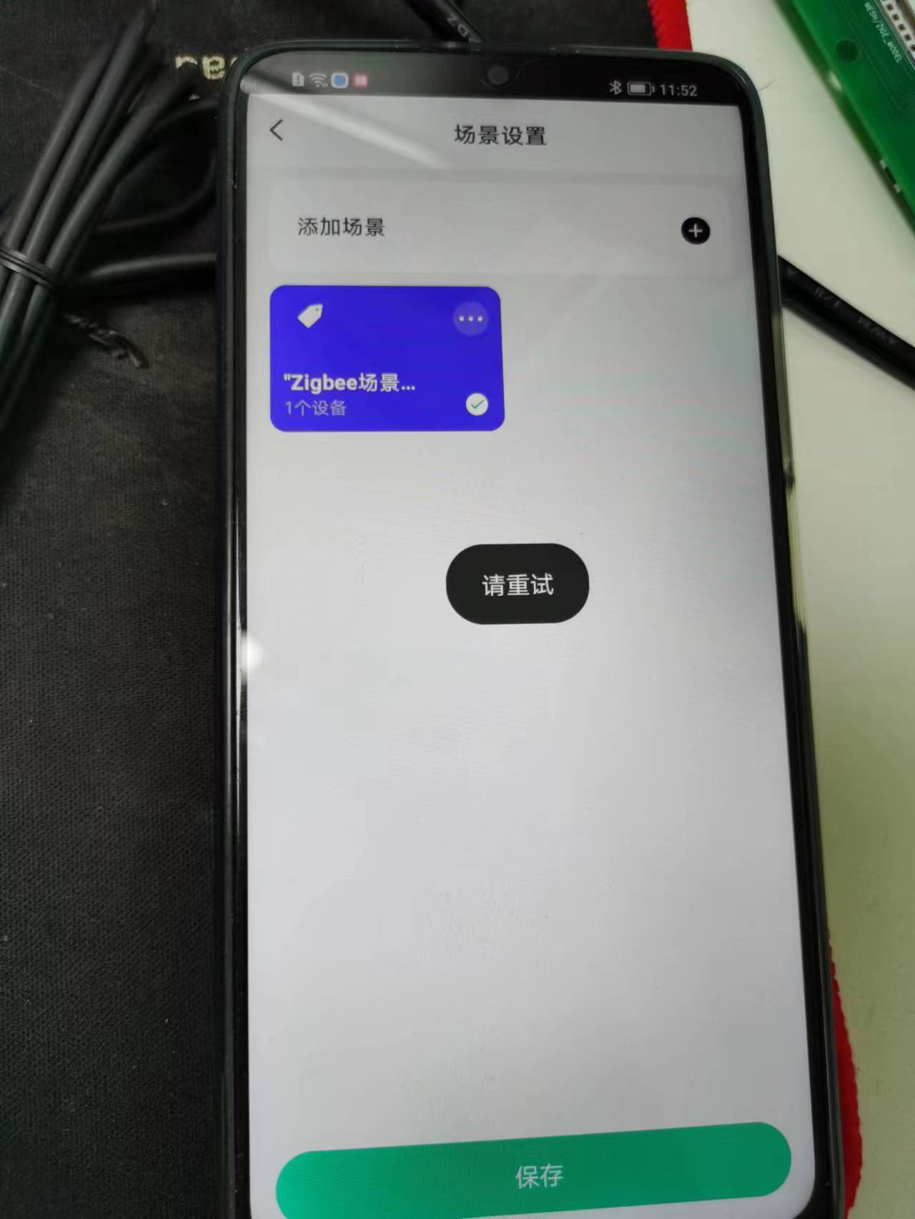

修改EFR32MG21A020平台的TuyaOS 3.6.1版本zigbee设备开发的场景开关demo,涂鸦APP添加场景上次网关升级后可以实现添加场景,现在添加场景又提示请重试
Re: 修改EFR32MG21A020平台的TuyaOS 3.6.1版本zigbee设备开发的场景开关demo,涂鸦APP添加场景上次网关升级后可以实现添加场景,现在添加场景又提示请重试

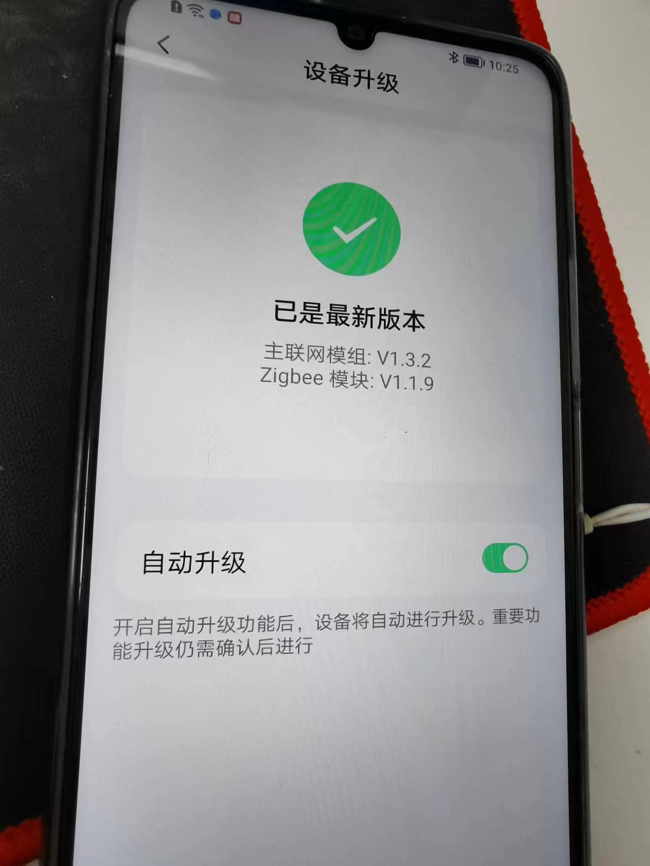

1.上次网关升级后网关版本应该是1.3.2,麻烦确认下现在网关版本是多少?
2.之前如果可以成功添加场景但现在不可以,请确认下是否有网络等原因存在?或者代码是否有所改动?确认下改动是否造成影响
3.同时请提供下子设备的虚拟id
1.网关版本确实是V1.3.2
我们同事正在排查,麻烦确认下app提示重试问题发生的时间是什么时候?或者可以在重现一下问题,并告知我们操作的时间,谢谢
就刚刚11点52分的时候我又操作了一遍还是提示请重试

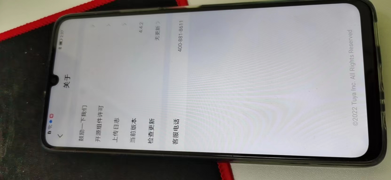

这个app名称是什么呢?我们在排查这个问题需要确认下app名称以及版本

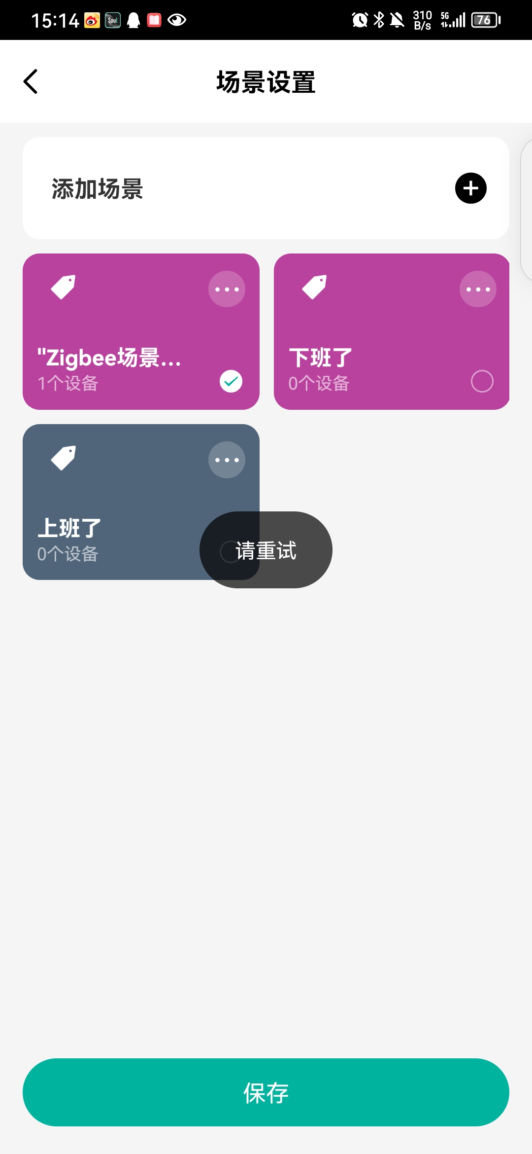

开发者你好,麻烦用4G信号添加下场景确认下,局域网下有些信息我们没法获取到,4G信号操作后提供下操作时间点,谢谢
关掉wifi了,用4g测试,测试时间是15:14分
你好,请问你们会zigbee 抓包吗?可以的话抓一下添加场景过程中的zigbee报文
