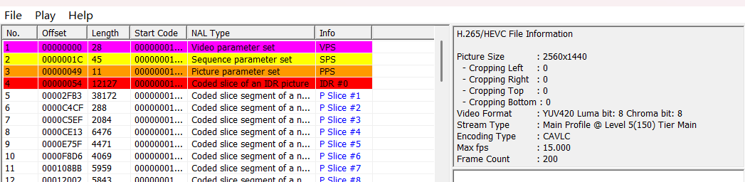

chenhongji
Posts: 10
Re: 【求助】【TuyaOS SDK】【T32_uclibc_r337_TuyaOS-3.10.16】rtsp_server_demo.c使用时报错get sdp failed
vps、sps、pps、 IDR 合为一个帧。
附件图片是视频解析的结果,这四个帧是编码器里一起出来的,也是一起写入到ringbuf了,APP里也是正常啊,麻烦再看看还有什么地方会出问题。那个sdp文件报错呢。
Passat
Posts: 139
增加日志,验证 tuya_ipc_ring_buffer_append_data 与 tuya_ipc_ring_buffer_get_frame 写入与输出帧信息是否一致?以及 I 帧结构是否满足要求
