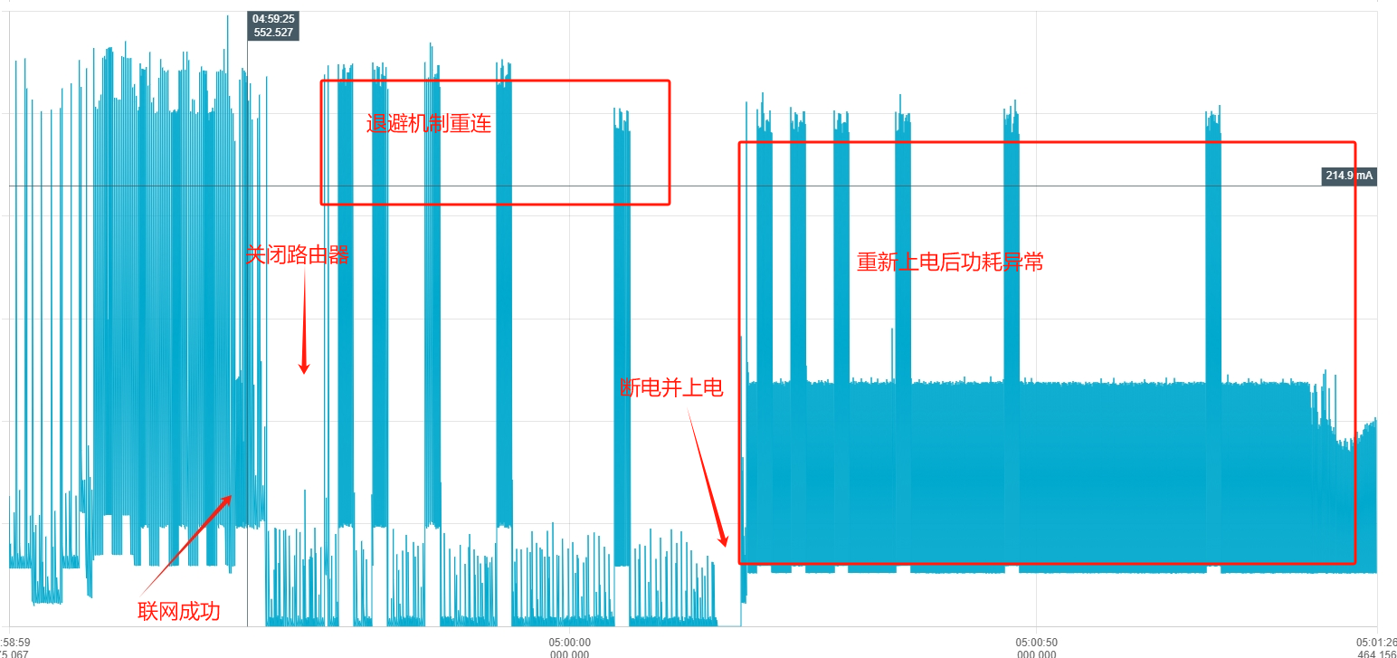

我在使用T3模组进行低功耗开发时发现:手动关闭路由器模拟断网后,设备能够正常进入重连退避机制;但在该机制运行过程中,对设备进行强制断电并重新上电后,却无法再次进入低功耗状态下的重连退退避机制。

Re: 关于t3模组,断网重连的时候断电再上电疑似出现bug,耗电量异常
很难复现该现象,我多测几次

a93749
Posts: 20
chaser 2025年 Sep 1日 16:18
好的
实在是不好意思,我找到原因了,我烧录错了固件,烧的我自己写的固件,因为重启后任务优先级执行的变化导致在app_low_power_init()之前调用了lpmgr_register(),这个好像会导致进入低功耗失败才出现这个问题。
