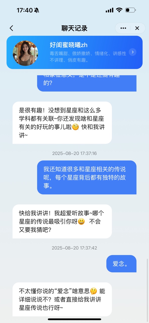

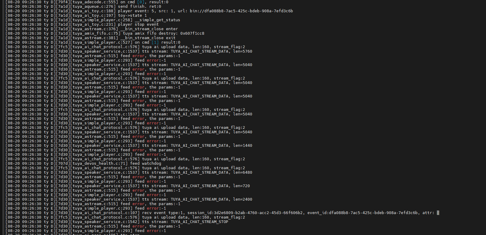

语音回复一卡一卡的,
13160058813
Posts: 110
SDK3.12.14版本,
提问问题后,设备回复一卡一卡的,能回复完整。log如图

是否有对相关流程做修改?根据日志看是播放器可能已被提前关闭。请提供更多描述和日志。

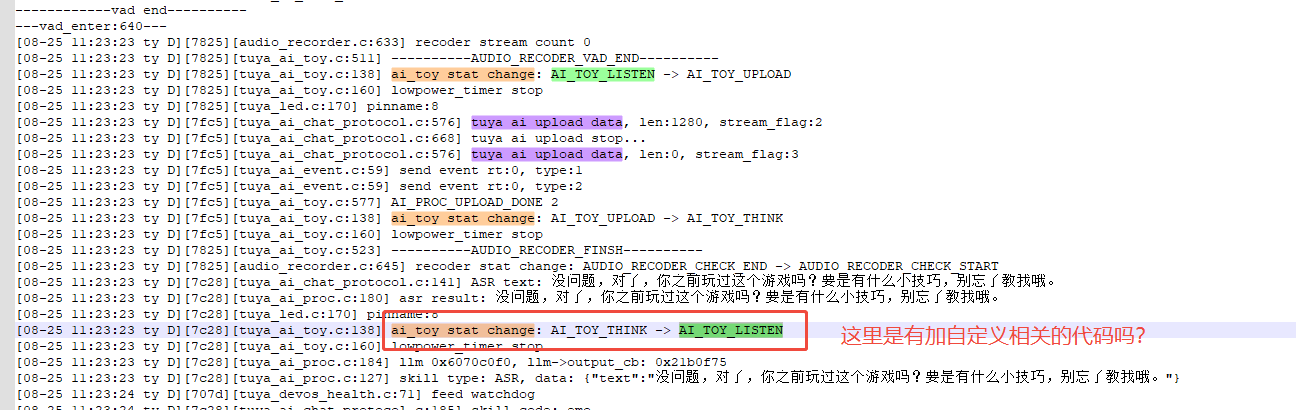

Re: 语音回复一卡一卡的,
你好,具体哪段段话开始不响应,看了下日志其中一个状态变更很奇怪
