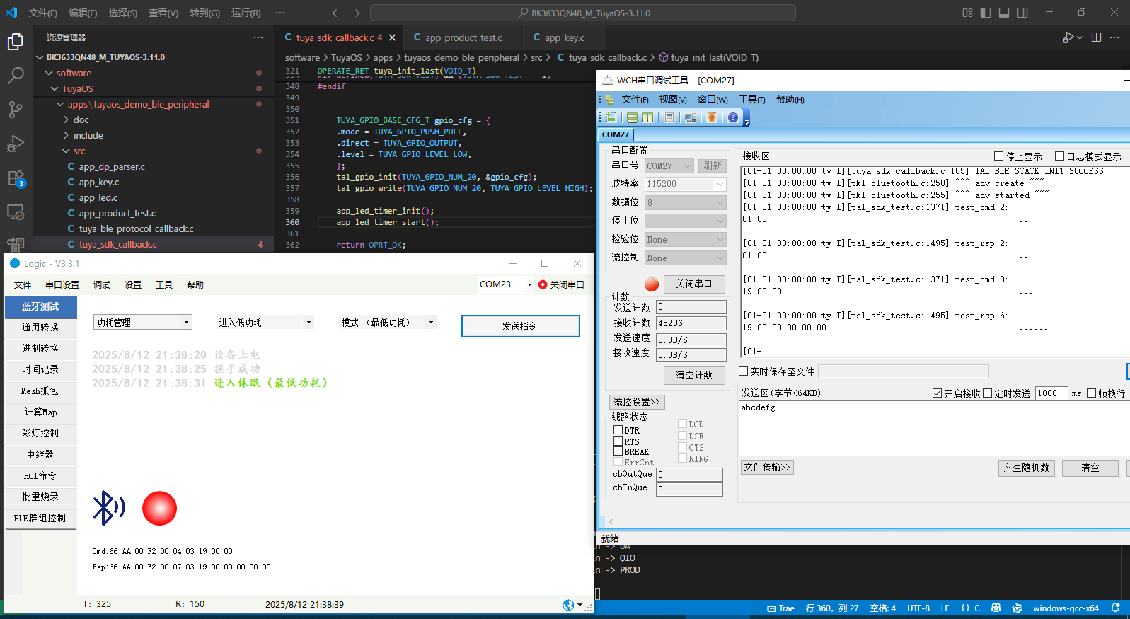

我重新使用干净的 BK3633QN48_M_TuyaOS-3.11.0 tuyaos_demo_ble_peripheral 范例,不做其他更改,按照你们的说明只在tuya_sdk_callback的tuya_init_last最后增加
TUYA_GPIO_BASE_CFG_T gpio_cfg = {
.mode = TUYA_GPIO_PUSH_PULL,
.direct = TUYA_GPIO_OUTPUT,
.level = TUYA_GPIO_LEVEL_LOW,
tal_gpio_init(TUYA_GPIO_NUM_20, &gpio_cfg);
tal_gpio_write(TUYA_GPIO_NUM_20, TUYA_GPIO_LEVEL_HIGH);
app_led_timer_init();
app_led_timer_start();
编译下载运行后led灯闪烁,正确。
但当我使用Logic发送进入低功耗(模式0)后,灯就灭了,不闪了。
(使用的开发板是原厂 BK3633_EVB_V3 QFN48_6x6)
