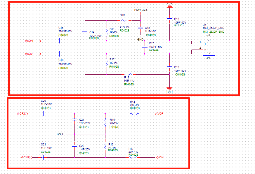

使用wukong sdk 3.12.14 版本,demo_ai_toy,测试发现模块发出的声音会被识别为我们说出的话,导致对话被打断,把电量检测去掉就正常了,有做回采电路。附上设备日志。

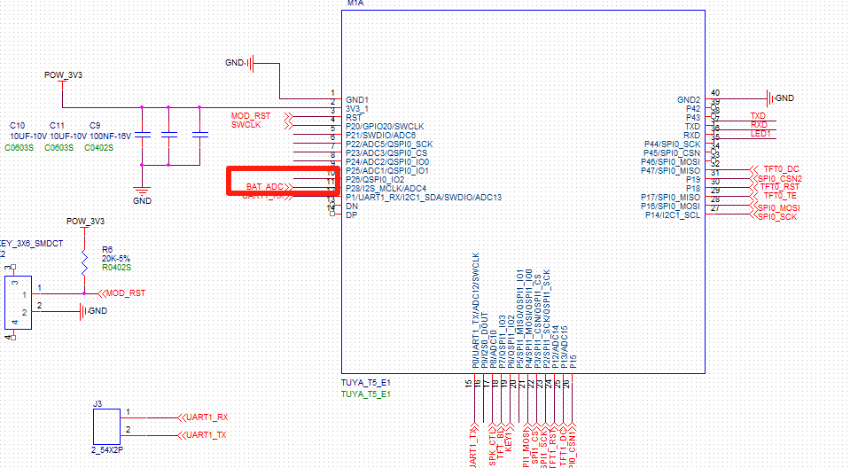

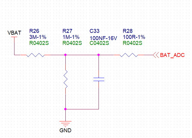

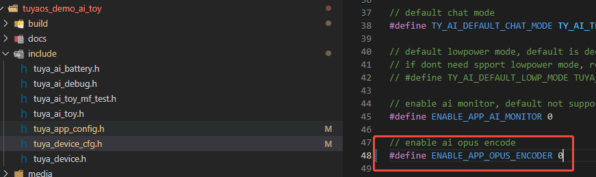

你好,请问下你是跑的哪个配置应用
按如下截图修改,在试一下效果
