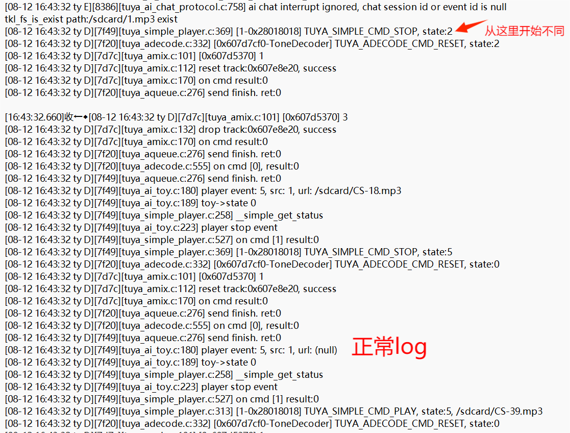

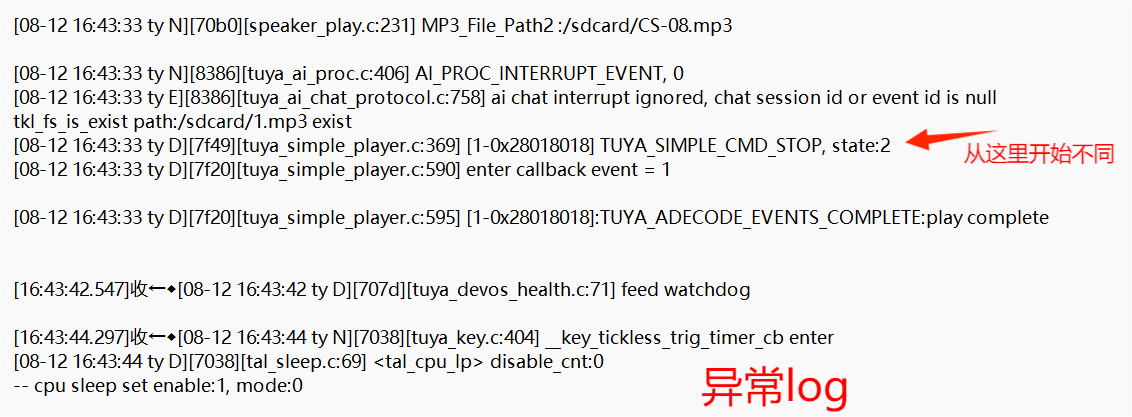

2.根据播放正常和异常log之间的差别,我感觉应该是在tuya_speaker_service_tone_play里面出现的问题,里面是不是有哪个地方把按键中断禁止了?但是由于这个函数是个api,我不确定,麻烦你分析一下。

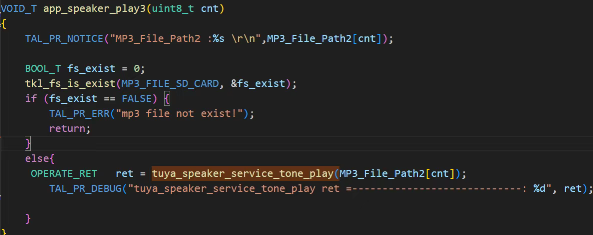

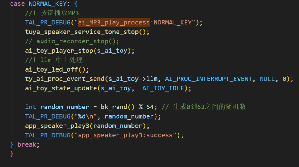

3.下面截图有我按键中断里面实现播放MP3的逻辑,可以的话麻烦试一下。测试方法为间隔1s左右连续按压按键,但是不确定你是否能够复现。

正常log
正常log
异常log
异常log

你好,建议你把,按键处理播放的程序,放到单独的一个线程去处理,按键回调只是发送消息给播放线程
