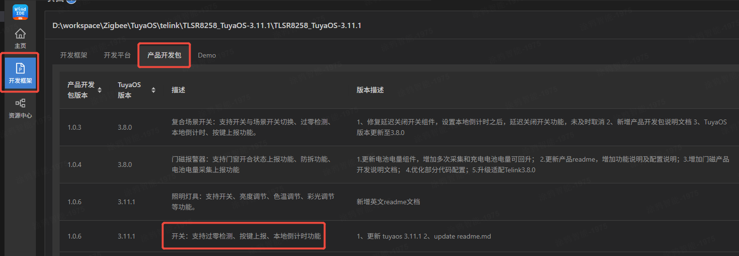

你好,我们有产品开发包有倒计时功能,你可以查看功能实现
灰色头像
Posts: 16
Re: 低功耗设备增加倒计时
查看开关demo 没有看到相关功能,请问是要申请1.0.6 产品开发包版本嘛
huanghuan
Posts: 347
Re: 低功耗设备增加倒计时
嗯,是的,没有权限的话点击申请权限

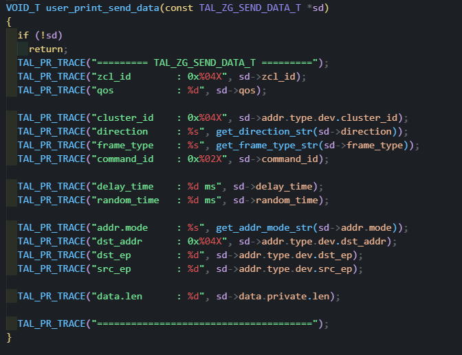

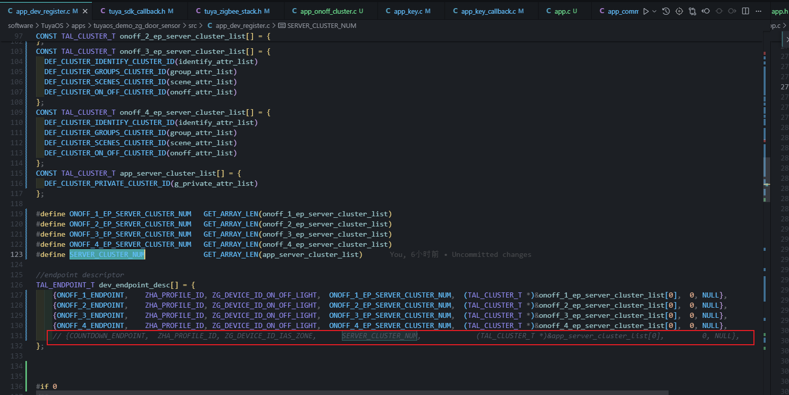

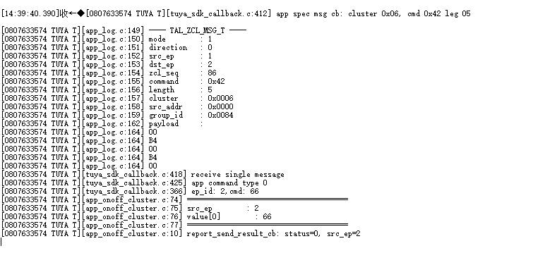

按照例程适配后。云端下发后上报。上报成功,但是为什么云端还在持续下发呢
程序部分截图.zip
(225.46 KiB) Downloaded 1906 times
抓包日志1.zip
(9.22 KiB) Downloaded 1957 times
设备日志.txt
(17.19 KiB) Downloaded 1898 times
