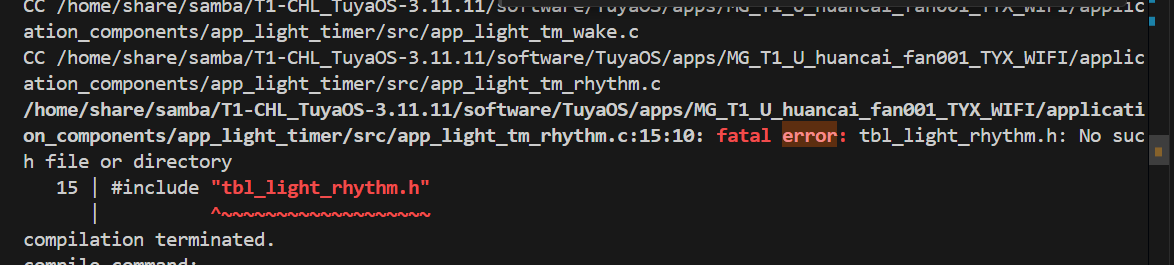

1、开启生物节律功能编译报错,找不到头文件。
报错参考附件【图片1】

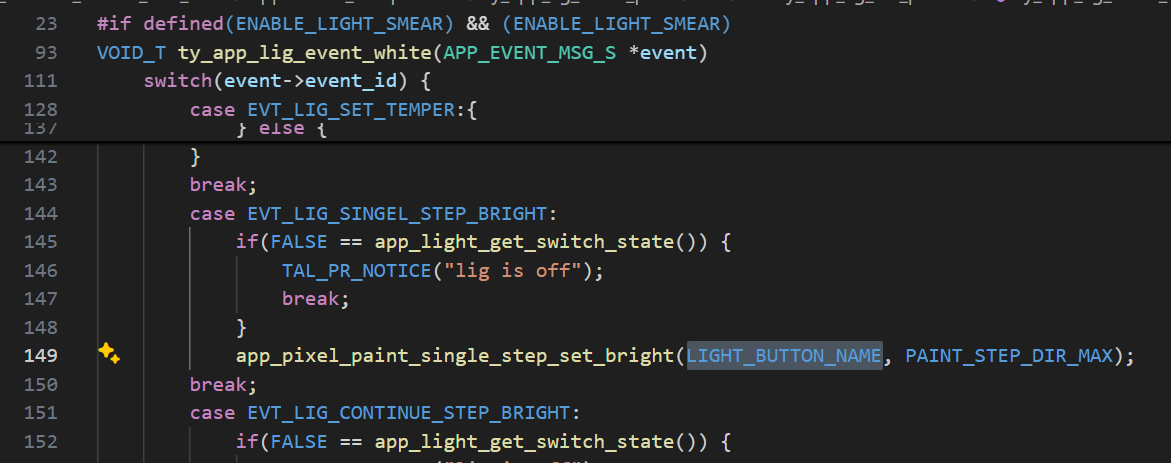

2、开启涂抹调色功能,如果不开启light_button会编译报错LIGHT_BUTTON_NAME未定义,请问下为什么涂抹调色需要定义light_button?【参考附件图片2】

我们分析了当前产品已经发布的产品开发包的问题,是由于关闭了某些配置宏导致了,我们正在更新修复这个问题。
修改后的新的版本,可以关注wind-ide里面的版本,发布之后我们也会在当前问题下回复。
当前版本不要关闭我们发布的产品开发包里面的宏,是可以正常使用的,你这边先用起来,我们会最快时间更新的。
谢谢理解和支持!
