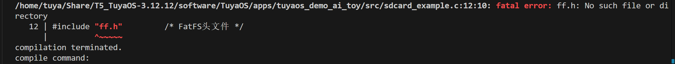

我添加头文件ff.h文件总是报错,提示没有这个文件。建议把一些官方的库放开给用户使用,不然开发的体验感很差

您好,
我们底层屏蔽了硬件细节,不需要客户自己去操作/适配fatfs,mount后直接操作文件即可,相关代码可以参考tuyaos/tuyaos_adapter/src/test/test_sdcard.c

1、如果是必现的,并且位置确定,可以根据日志看下异常时候的pc跟lr指向代码位置;
2、ff.h添加,可以在vendor/T5/tuyaos/platform.mk,把头文件路径添加进来,类似这样:
TUYA_PLATFORM_CFLAGS += -I $(TUYA_PLATFORM_DIR)/t5_os/bk_idk/include/common
