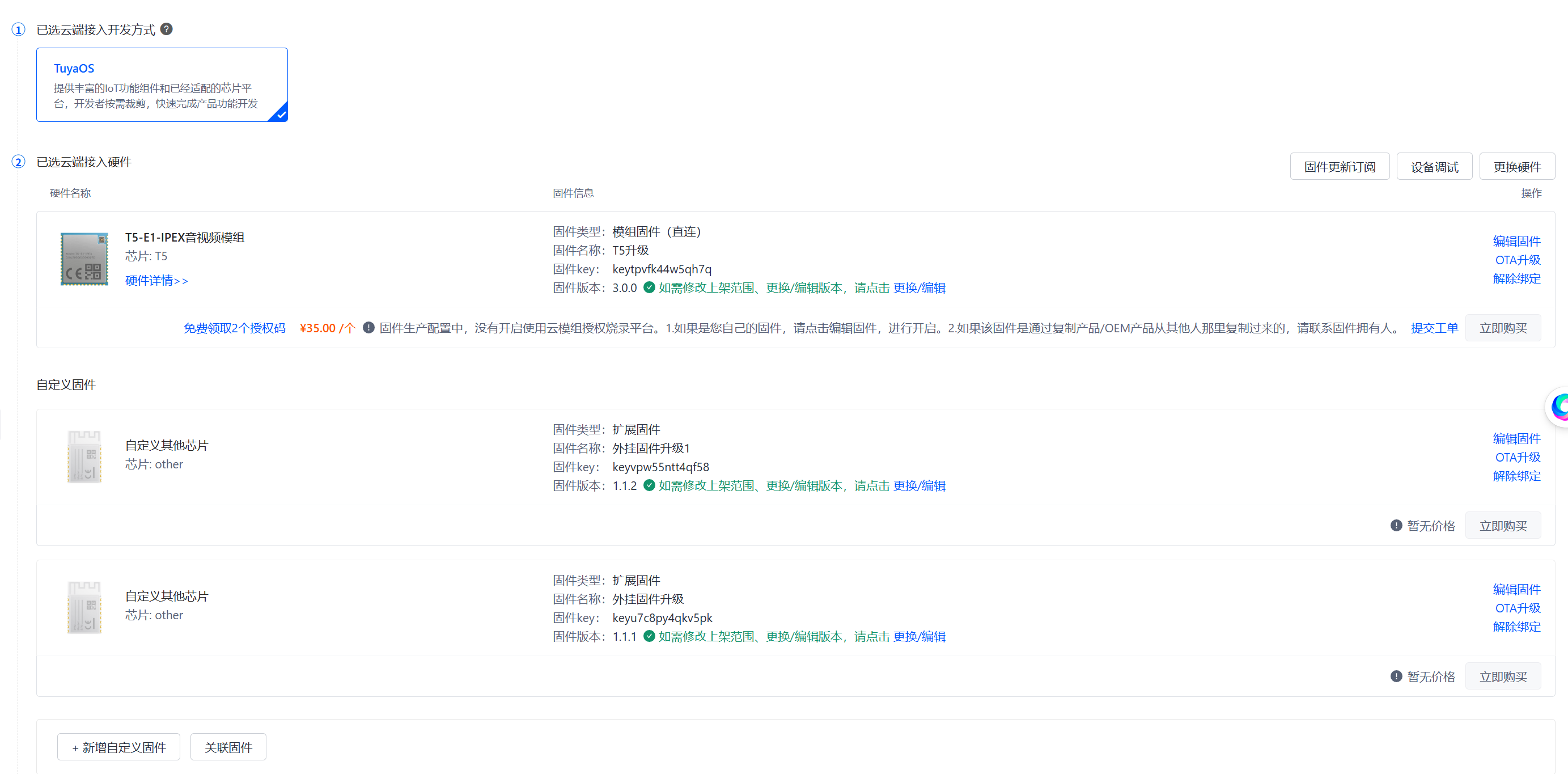

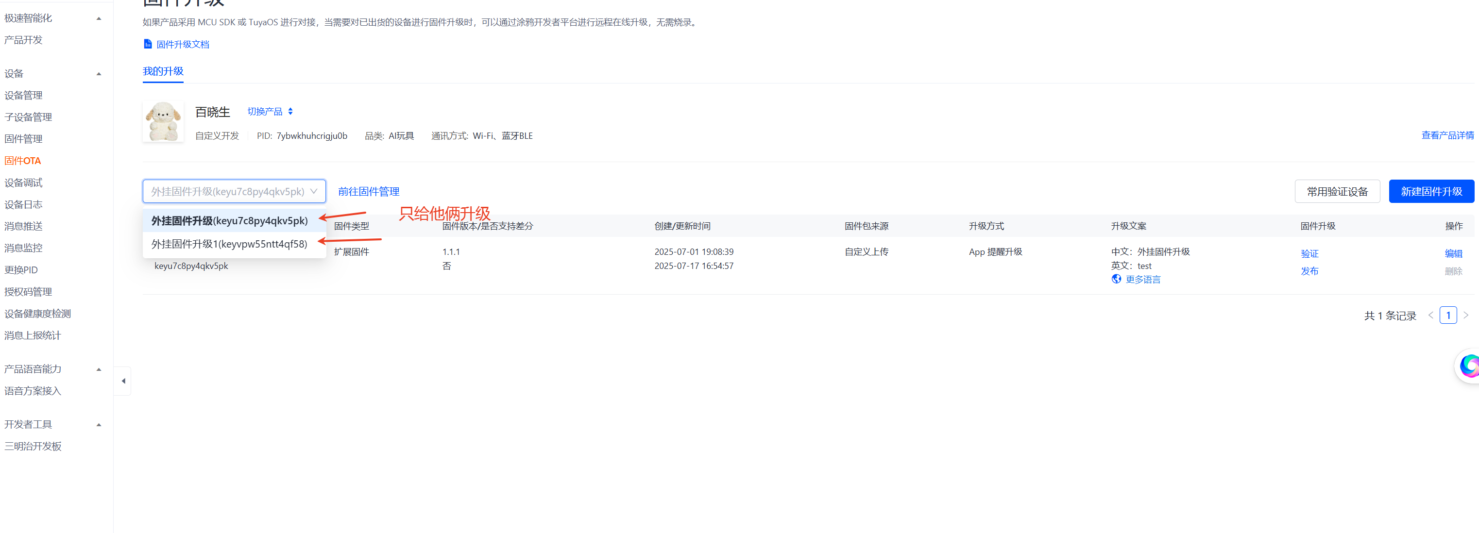

在云端部署固件升级包时,存在这样一个问题,
如附件图所示,当我设置这三个固件升级时,是没问题可以升级的,当我临时只想升级两个自定义固件,不升级T5了,固件升级那里解除绑定,这时候手机APP可以扫描到设备,就是怎么都无法配网,再次添加上一个T5固件就又可以配网了

这里是PID的固件绑定配置,主联网固件是必须的。升级的时候只要配置对应固件升级就行了,不是每个固件都要一起ota的。

这里是产品创建的地方,需要把你产品所有的固件都绑定好。其中通道0的主联网固件是必须的,弄好了就不要动了。
固件升级操作在这里,参考文档:https://developer.tuya.com/cn/docs/iot/ ... ixsft1w3to

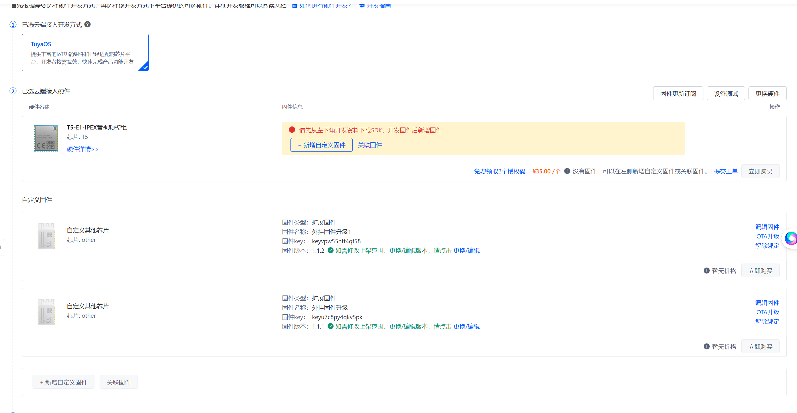

Re: T5+其它芯片升级问题
我知道这个的,我的需求是:第一次我那三个芯片都升级,这时候没问题,可以了;第二次时,我只想升级另外两个芯片,T5不升级,云端配置如下两个图,但是这时候是有问题的,这时候无法配网的

你这里T5绑定的固件呢?
