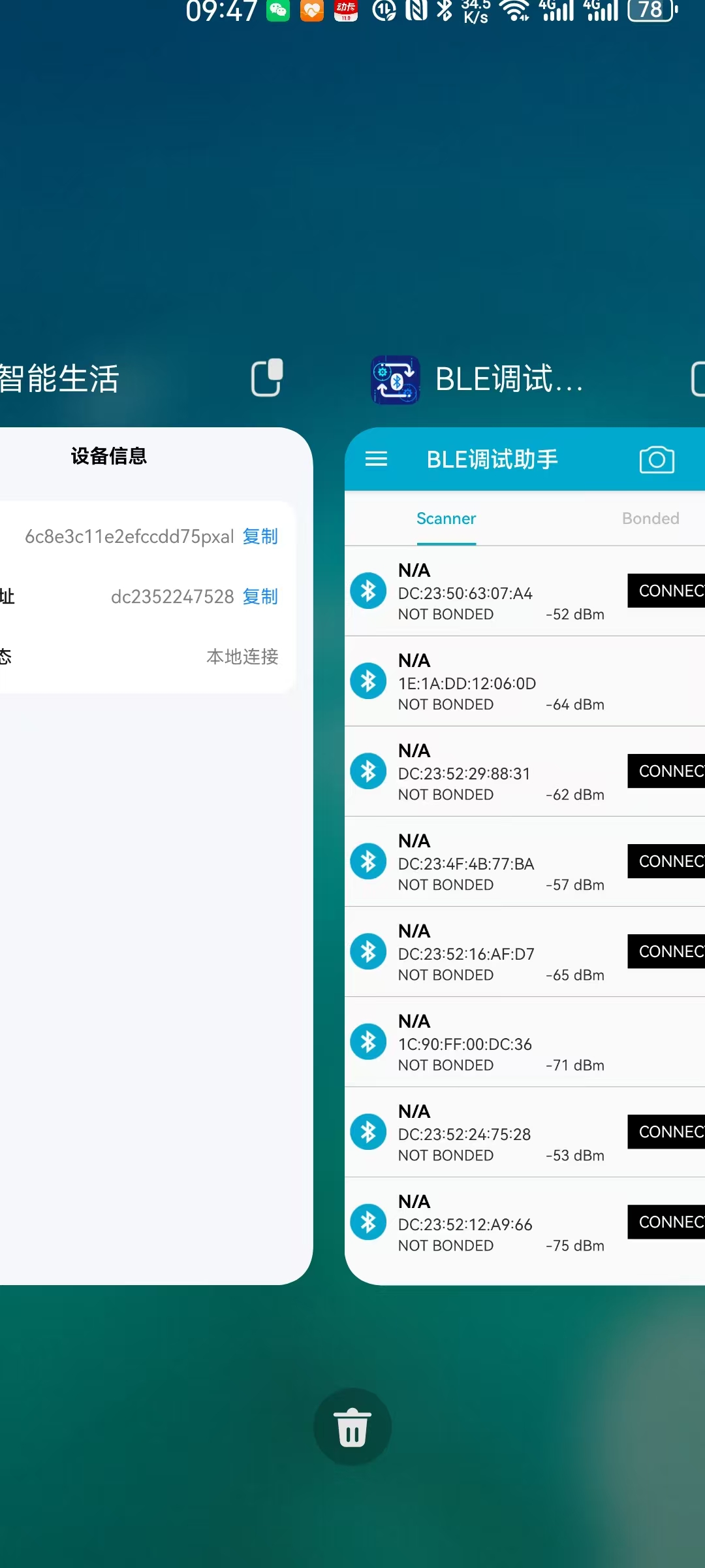

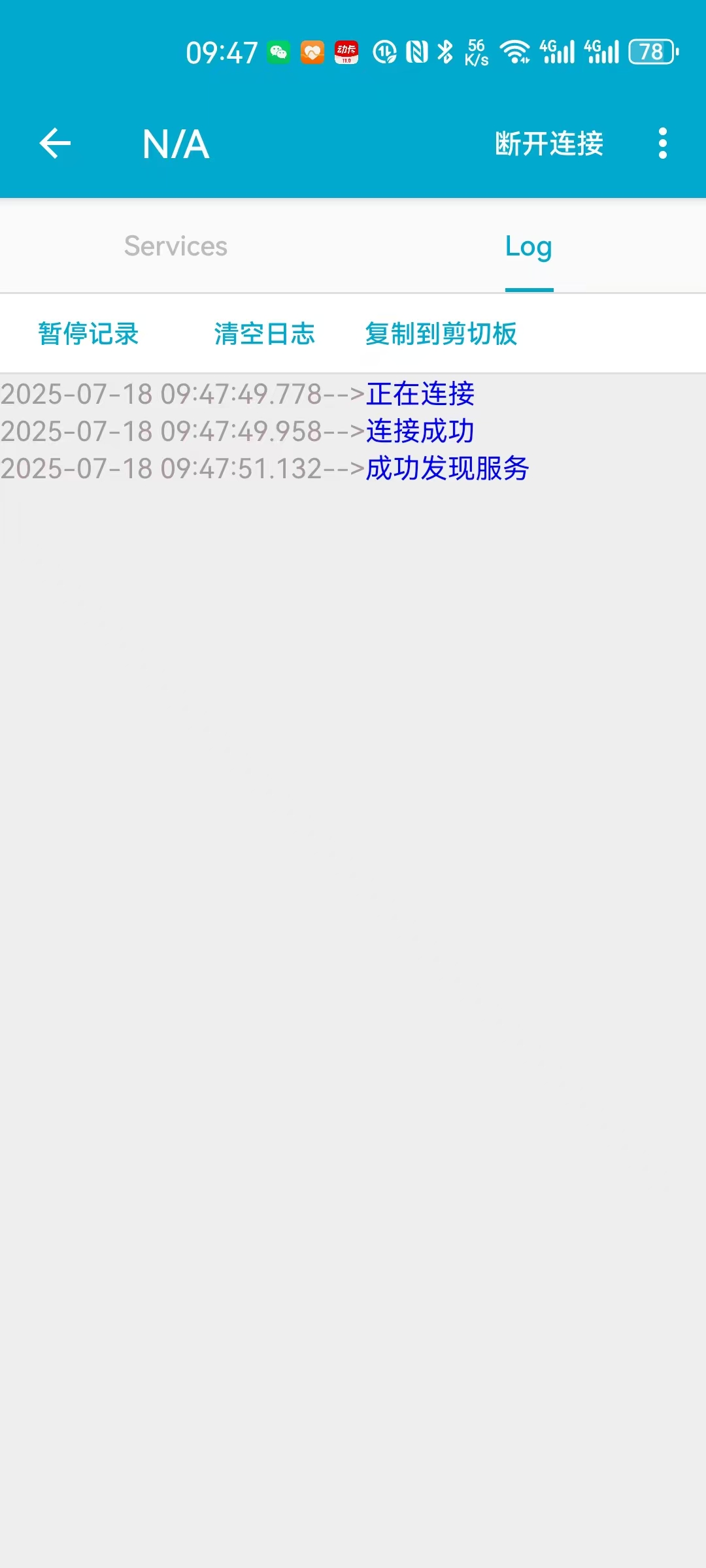

w09158271
Posts: 95
Re: 蓝牙mesh设备 如何实现从设备读取各dp 信息
未连网关的情况下 , 手机蓝牙扫描可以正常扫到并成功连接
打印设备端日志, 在手机加接的时候, 有正常上报dp 数据, 上报的数据也是正确的, 但app 没反应。
