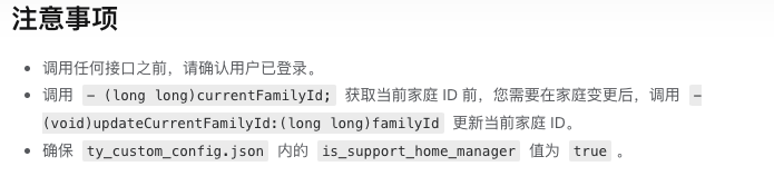

问题:引入iOS家庭UI业务包TuyaSmartFamilyBizBundle,调用拉起家庭管理界面方法gotoFamilyManagement时,报ty_app_no_family错误
解决方法:在ty_custom_config.json配置文件中添加"is_support_home_manager": ture
这一点在官方文档的注意事项里也有说明
https://developer.tuya.com/cn/docs/app- ... B%E9%A1%B9
原因:sdk需要通过配置文件的is_support_home_manager来判断是否支持家庭,如果使用家庭UI业务包,就需要将is_support_home_manager设置为true
