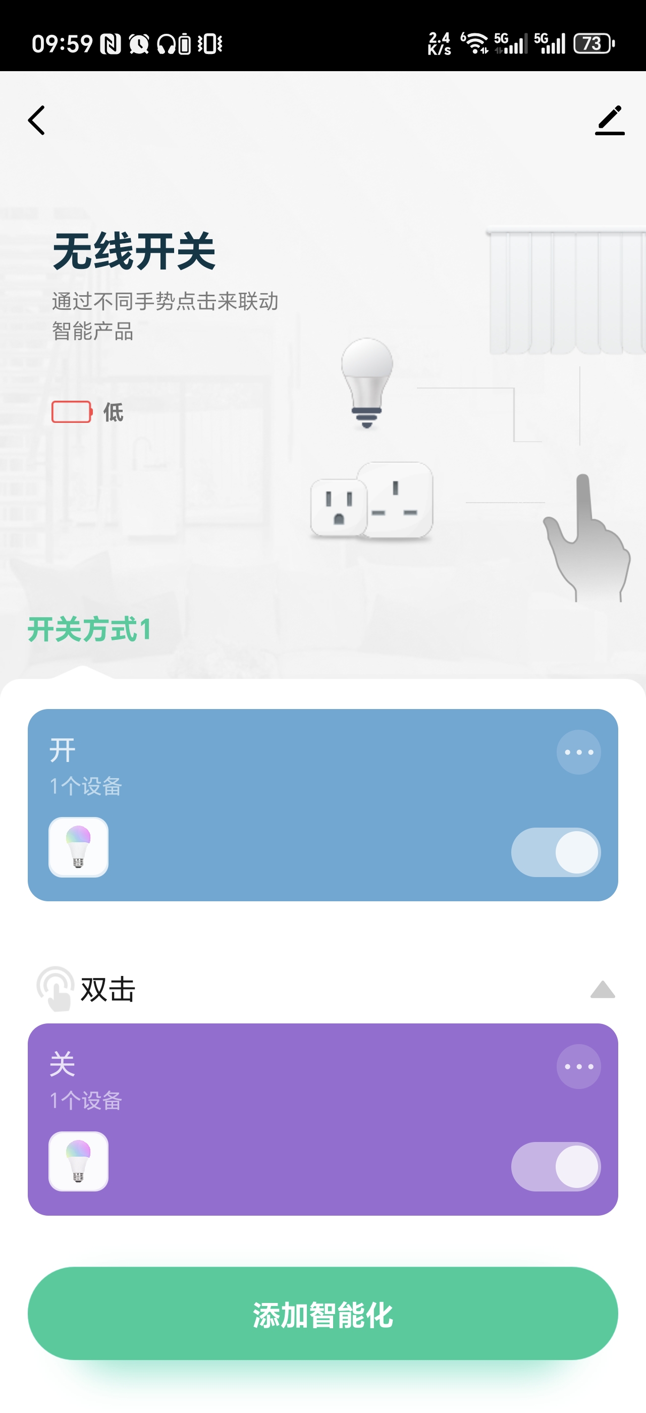

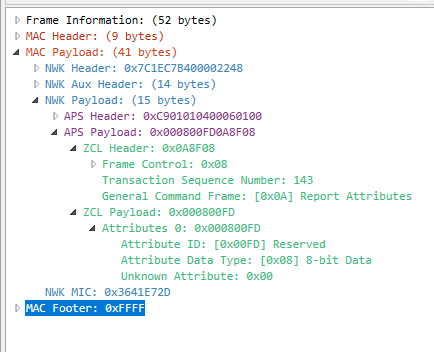

无线开光的单击、双击和长按,我使用Report Attributes和command都无法执行我添加的场景

Re: 关于zigbee 无线开关上报单击双击和长按后无响应的问题
使用cmd上报,不是属性上报具体协议在无线开关接入文档

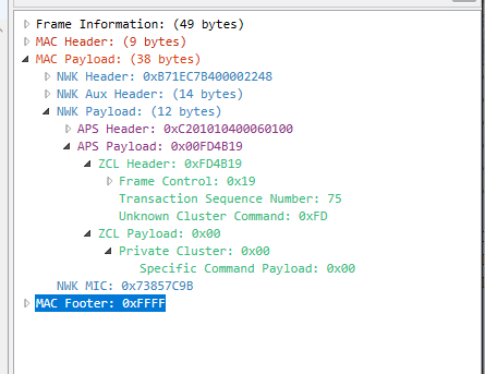

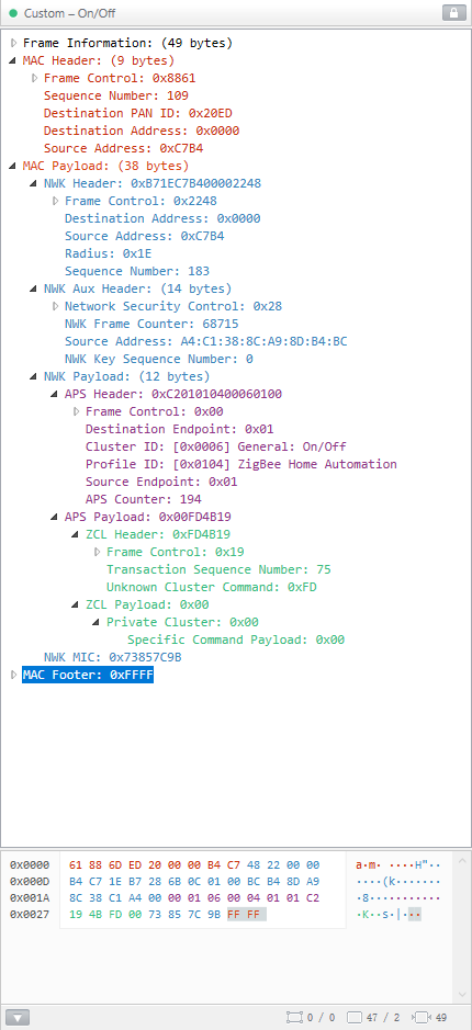

能提供一下设备id和你设备上报cmd的抓包消息的全部展开吗?你上面发的截图只能看到一部分消息
请查看
你的cmd不对,按照我发的这个修改
