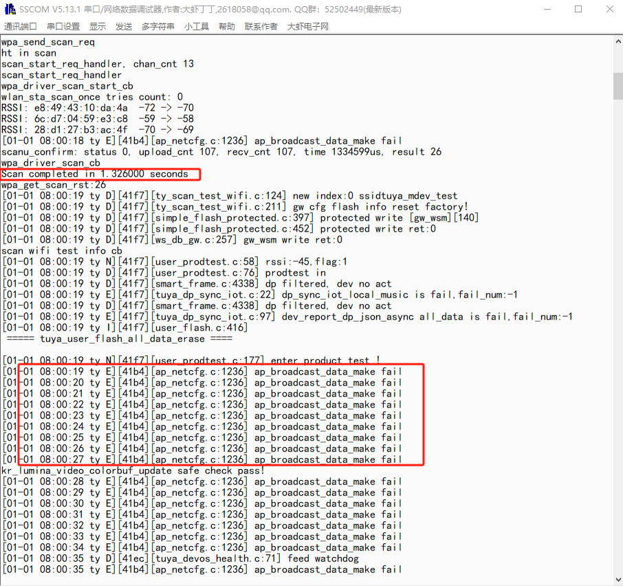

您好,请教一下,demo用的是tuyaos_demo_quickstart,做了功能加入,再把tuyaos_demo_examples/service_product_test/example_product_test_.c中的测试功能也移植进去的,uuid是明文写入的,是可以正常进入测试的,但是会另外打印出“[ap_netcfg.c:1236] ap_broadcast_data_make fail”的错误出来,没办法知道这个错误为什么会出来的,请帮忙分析一下!

这个是AP配网在报错(无法获取AP的有效IP,一直都是0.0.0.0)。
如果当前在做产测的话,那么不应该进入SDK后续流程的。

是否有关闭AP配网的接口?在进入测试时可以调用,不进入测试则正常跑sdk流程

进入产测的时候,后面的SDK代码(tuya_iot_wf_soc_dev_init等)不要执行就可以了。
可以在产测入口处理时不要返回即可。
