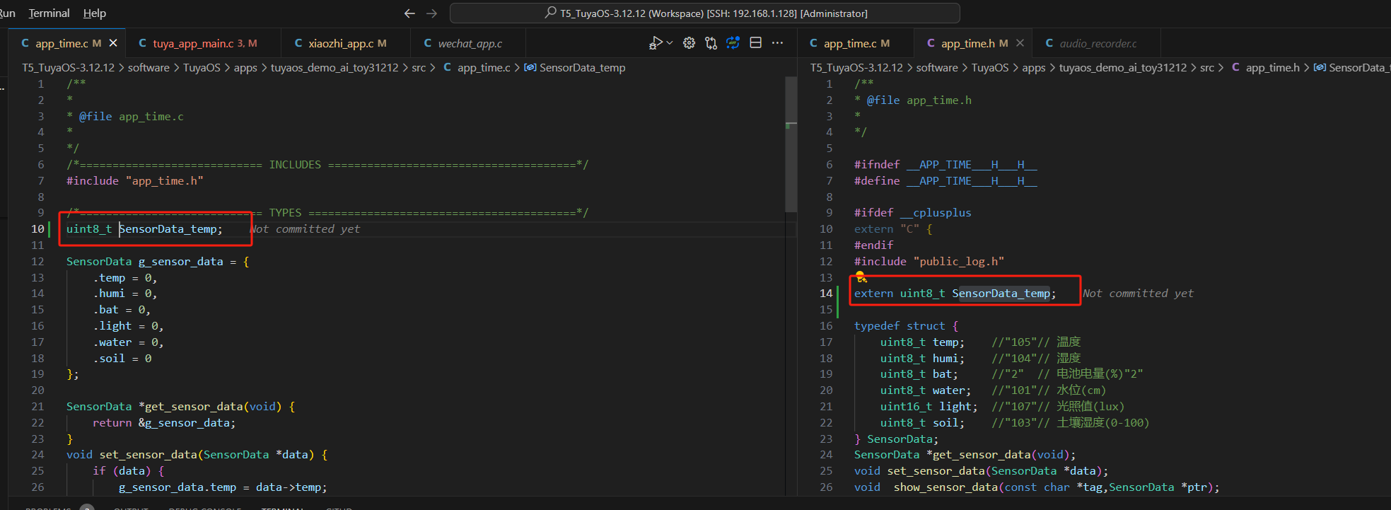

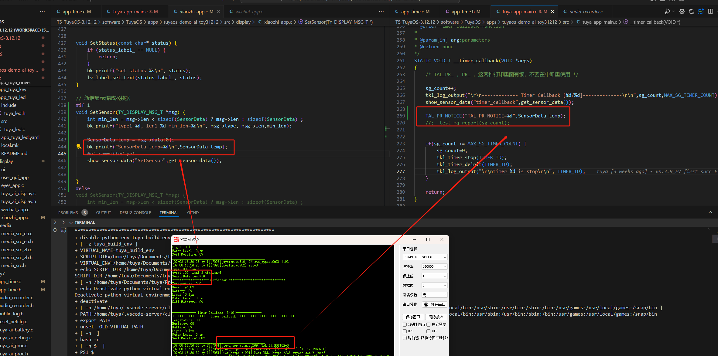

您好,现在遇到了个问题。
我再自定义.c文件里面定义了一个全局变量,然后我在main.c和xiaozhi.c分别读这个全局变量,但是读出来打印会一样的。
所以请问这个代码架构是怎么样的,是不是UI下面.c比如xiaozhi.c和主程序是数据隔离的?
如图:
不是很理解这个架构,能否详细说一下?

还有就是如果隔离,编译器应该提示报错呀~
Posts: 938
Re: 【求助】关于T5代码架构和全局变量定义的问题的
目前T5的硬件架构是:
三核:cp0(单独固件,跑tuyaos)、cp1(单独固件,跑语音相关算法、lvgl),cp2暂时没用。目前cp0和cp1的固件是分别编译,独立运行的。编译、链接过程中没问题,但是运行过程中的需要自己通过核间通信做同步。
这个架构正在做改造,未来:
三核:cp0(固定固件,无需开发,跑wifi、ble等),cp1+cp2 SMP(一个固件),目前已经在内部测试验证中。
