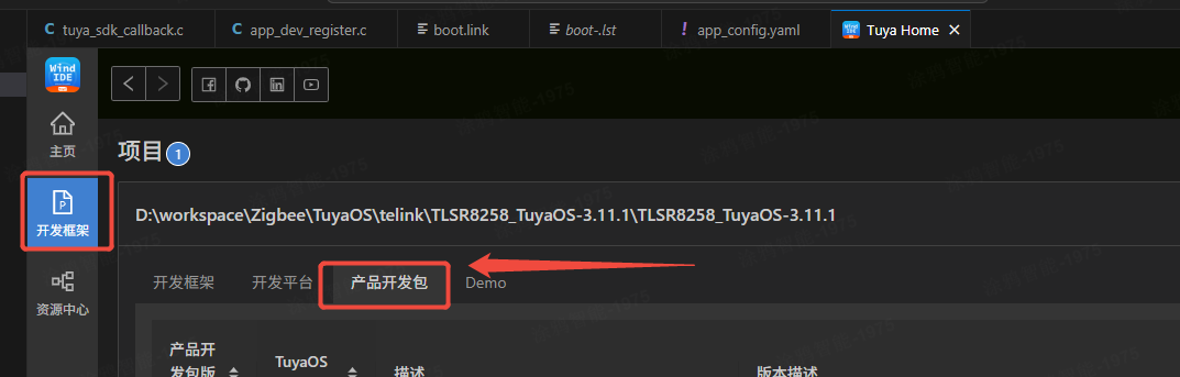

1.你好,这部分我们有产品开发包,你可以对照看下

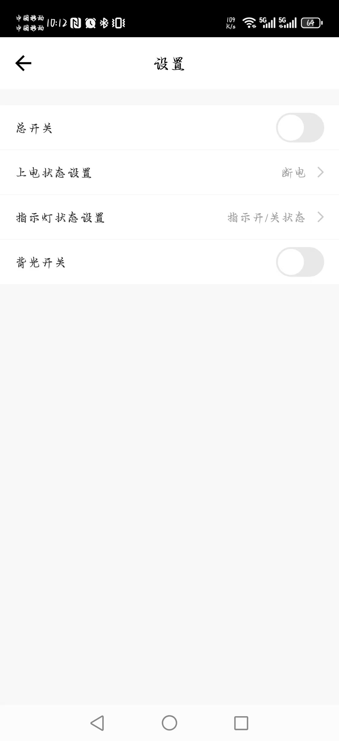

你好,我使用这个开发包的时候。为啥在app端点击 总开关 按钮,会分别下发每个endpoit的开关(附件)
tts
Posts: 26
Re: zigbee os开发,多路开关中上电状态背光开关指示灯状态指令如何下发和上报
而且app界面 总开光 状态没有改变
