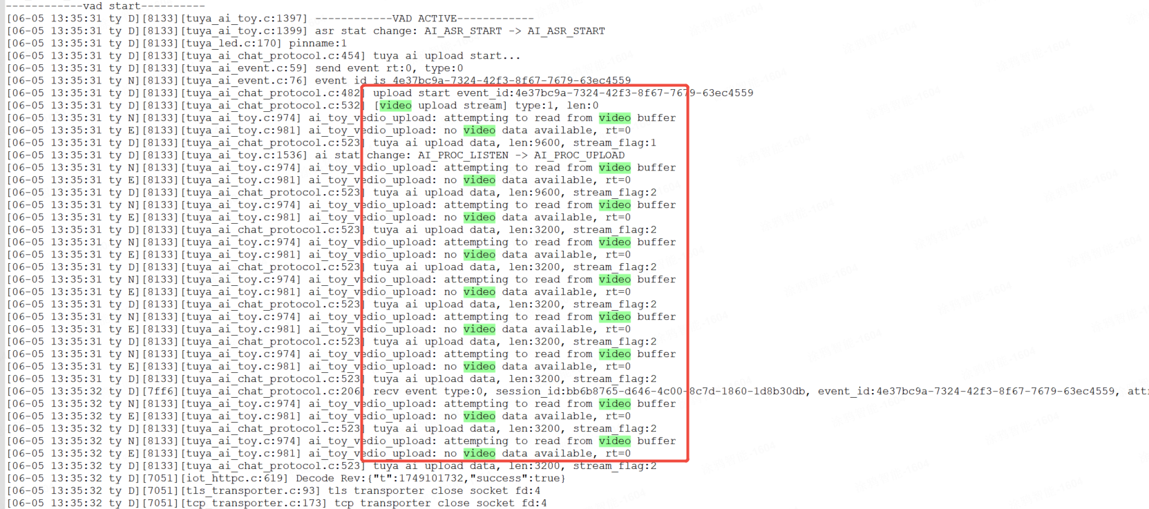

附件是运行日志,代码我自己加了一些日志标记。
烧录成功后,唤醒涂鸦进行对话是可以的,但是就是没法调用摄像头,界面就是微信对话的形式。

请帮忙看看是什么问题,或者是否有摄像头调试的demo代码可以提供?

没有获取到数据,检查一下初始化是不是有问题,或者是更新到3.12.12版本试试。
