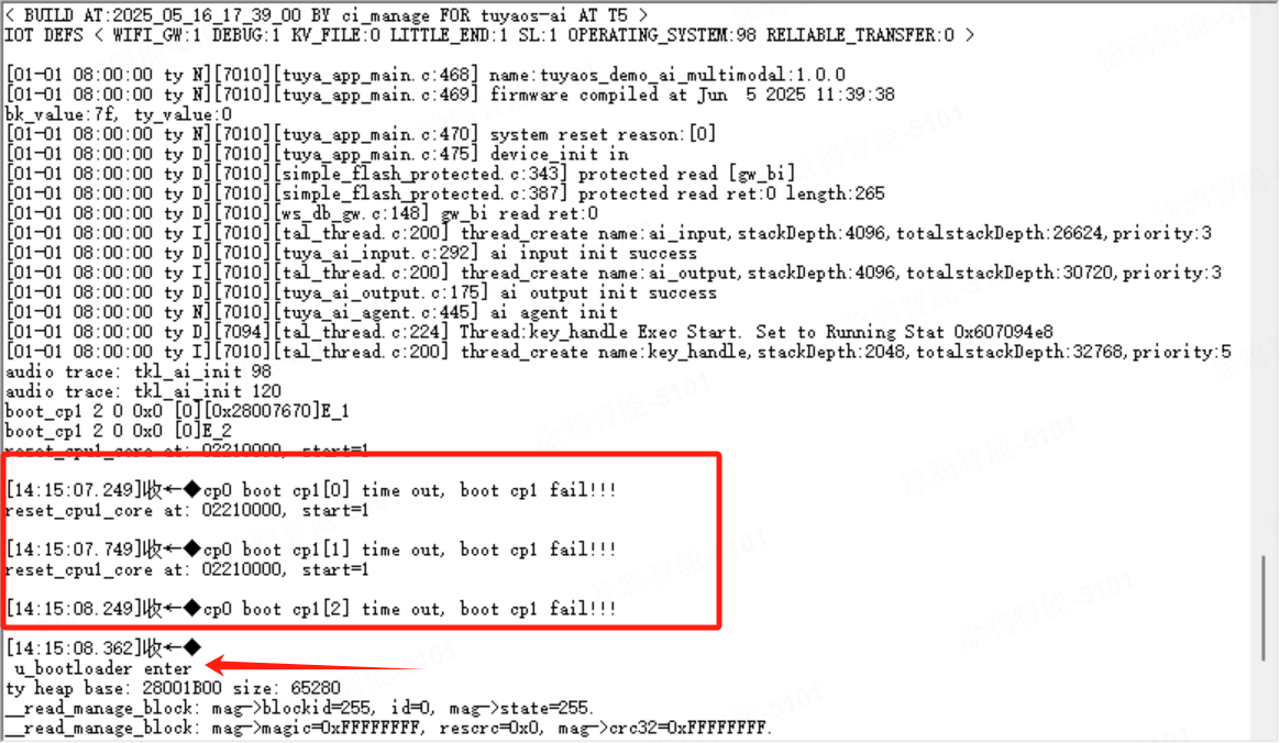

只修改了UUID、authkey,烧录进去后看着boot没加载起来,怎么回事
一线长天
Posts: 64
Re: T5 3.12.11 tuyaos_demo_ai_multimodal无法运行
是否工程有做过其他改动,需要完整clean下。或者重新下载一下。只改动uuid/authkey不会触发图示的异常。
