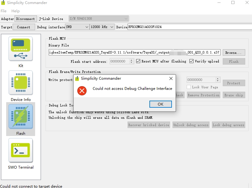

之前别的产品买的模块(带固件授权),然后现在用来调试别的产品,烧录固件后,再次烧录就提示错误, 烧录器连接不了芯片了,这是什么原因?

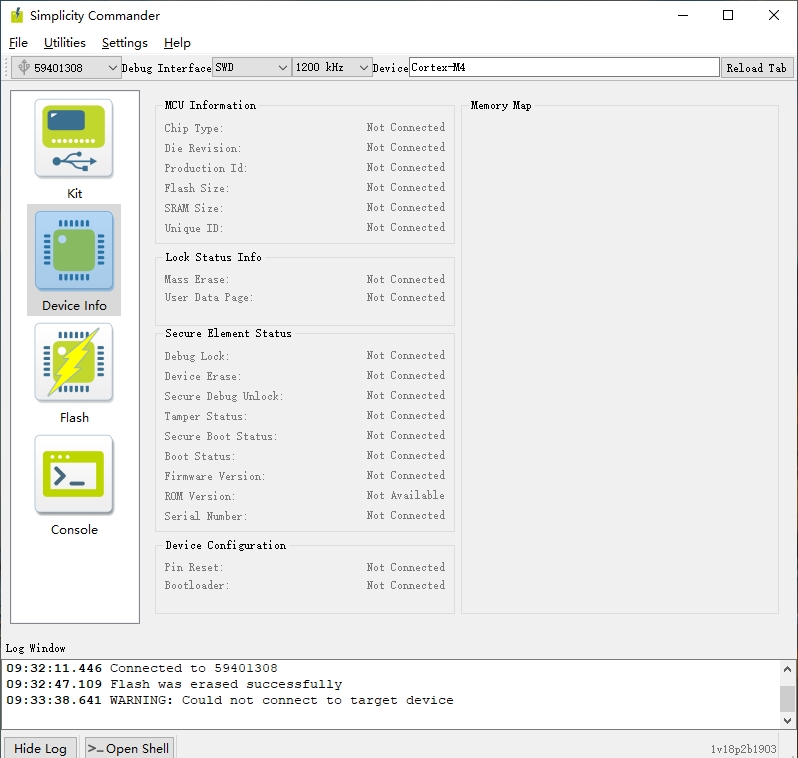

SDK 版本使用的:EFR32MG21A020_TuyaOS-3.11.1。 能够在ZS3L模块上面正常跑的程序, 修改app_config.yaml 中的参数:chip_id: "efr32mg21a020f1024im32" 后, 先在VSCode中Clean Project, 然后Build Project,然后使用原厂的烧录工具直接烧录程序到ZSU模块上面,烧录完,中间有断开过Jlink的连接,模块复位之后,想要重新烧录程序,再连接Jlink就出现上面那种异常了。

将配置参数为ZSU 的固件上传到平台,用烧录授权的方式烧录后,会提示进入产测失败,后面再用原厂烧录工具,就提示连接不了设备
