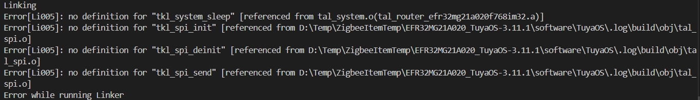

看了SDK:EFR32MG21A020_TuyaOS-3.11.1 里面是适配了SPI接口的,但是编译的时候提示spi 相关接口未定义。这个要怎么解决呢

您好,当前底层驱动还没有支持硬件SPI功能,可以尝试使用软件SPI驱动

您好!SDK中是否已经适配了软件SPI驱动呢? 有没有参考Demo? 还有就是现在SDK底层还不支持硬件SPI 只是你们还没适配是吧?

当前暂时没有spi demo,后续迭代中,会补充进去

硬件SPI 是因为啥原因不支持呢?

怎么接口:tal_system_delay 和 tal_system_sleep 也是不支持呢?
