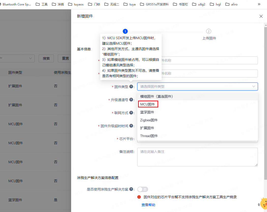

方案都是支持给BLE、MCU、以及拓展固件升级。
IOT平台端具体配置方式 可以在固件管理-新增固件处选择对应的固件类型 如图
设备固件开发端,请先说明下当前开发方式,是模组通用对接还是基于sdk开发,然后再同步对应的指导文档
