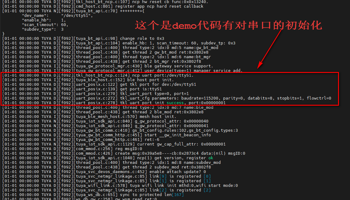

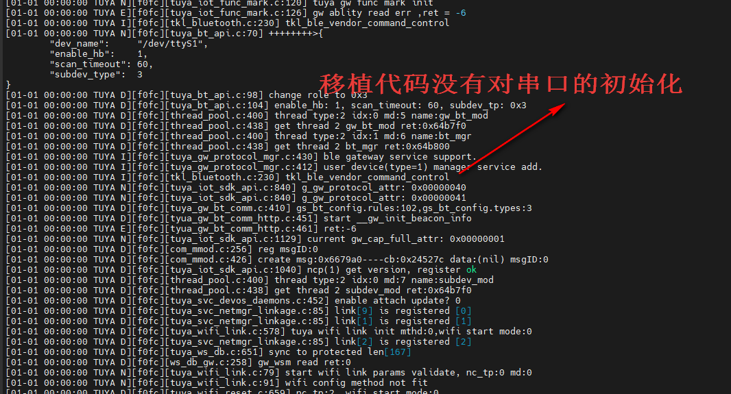

详情描述:
在开发蓝牙网关的时候一直不能匹配不到蓝牙模块,对比demo打印信息和移植的信息发现移植的没有初始化串口代码。打印日志见附件

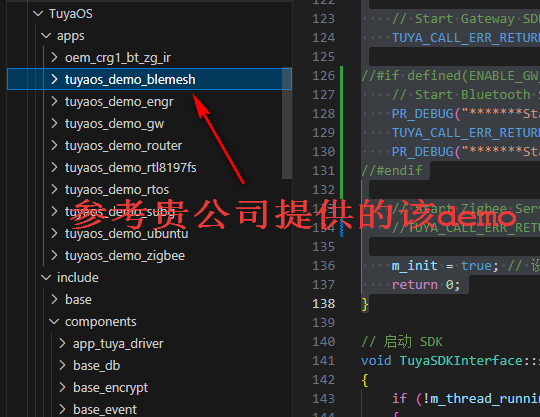

(4)目前的情况是,使用移植代码运行,在涂鸦app上是可以看到蓝牙功能的。但是不能添加蓝牙子设备在网关下面。我对应移植的代码与demo的代码运行的日志发现移植的代码没有对串口进行初始化
(5)附件里面是我对涂鸦网关的初始化。以及开启蓝牙服务,参考的具体路径见附件

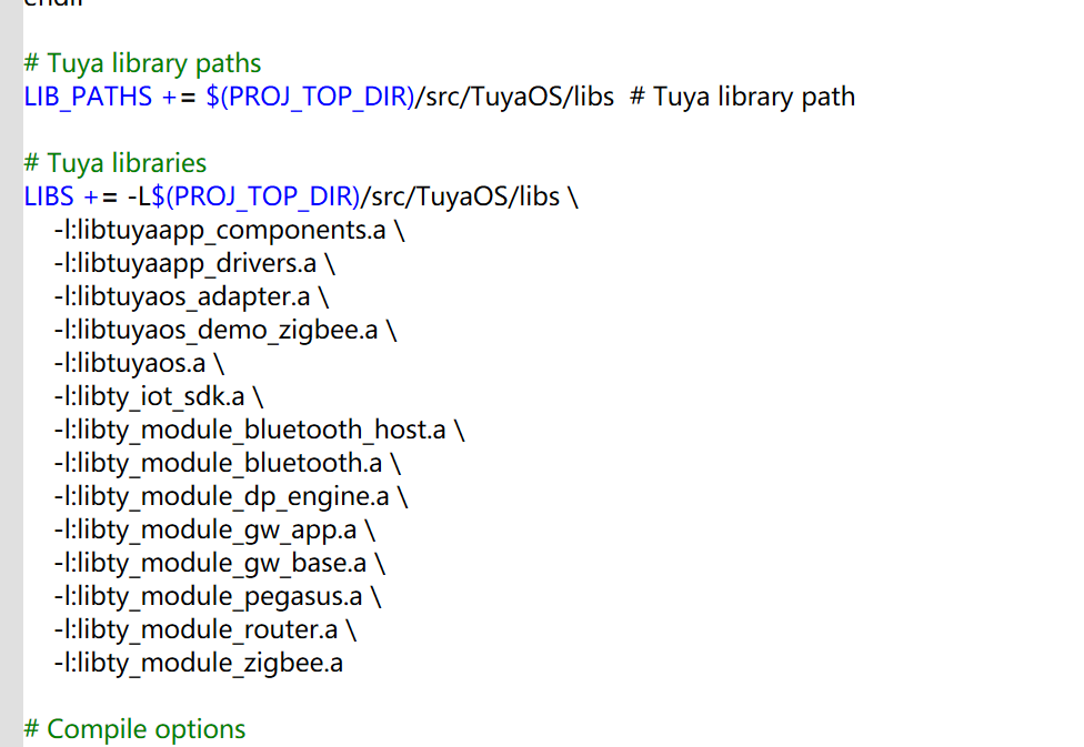

Kyson
Posts: 276
Re: 【求助】【网关】【TuyaOS SDK】网关蓝牙功能不可以搜索到子设备
你的工程链接了工具链中 tuyaos tkl_bluetooth.c 中的接口,可以把这个文件删掉试试看,或者调整一下库的链接顺序。
[01-01 00:00:00 TUYA I][f32c][tkl_bluetooth.c:230] tkl_ble_vendor_command_control
