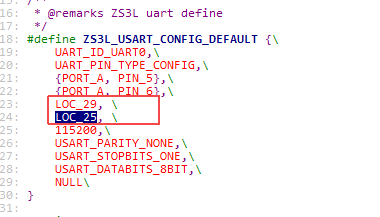

您好,请问串口的默认配置ZS3L_USART_CONFIG_DEFAULT()函数中LOC25和LOC29是代表什么意思
SDK: tuya-zigbee-sdk-mg21
iot_man
Posts: 69
Re: 【求助】LOC25和LOC29
mg21 可以忽略该参数

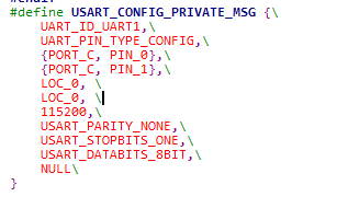

你好,我这边需求除了打印log的串口0.
还需要再定义一个串口1.用于传输私有协议数据。
初始化:user_uart_init(&g_private_msg_uart_config);
如果TX选择PORT_C,PIN_0.调用user_uart_send(UART_ID_UART1,data,len); --数据没发送出来.异常
如果TX选择PORT_B,PIN_1,调用user_uart_send(UART_ID_UART1,data,len); -- 数据可以发送出来.正常
