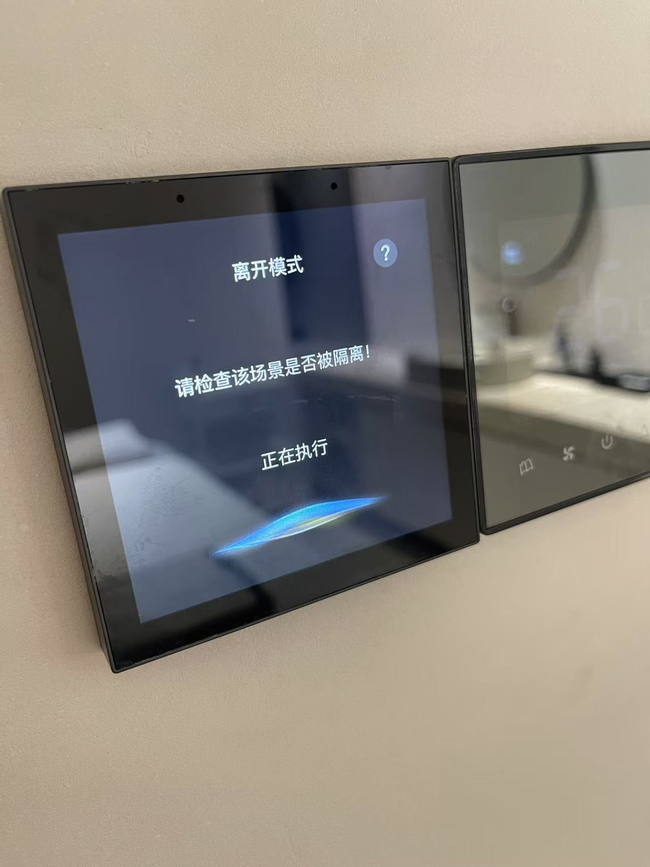

1) 开发包全称:tuyaos-gw-integrated_3.10.7_gcc-arm-8.2-2018.08-x86_64-arm-linux-gnueabihf_center_ctrl_3.9.x_arm_linux_ssd202d_0.0.13.tar.gz
2) 问题现象:通过语音控制场景触发,回复检查场景是否被隔离,在设备端手动触发无问题。子设备都绑定在涂鸦单独的网关上,根据客户反馈,网关在升级前,控制都正常,升级后出现语音控制回复被隔离情况
3) 问题时间:05-14 18:04:12:123
这个项目有30多个房间,每个房间的场景名称基本重复的,但隐藏了其他房间的,语音执行就会有这情况
